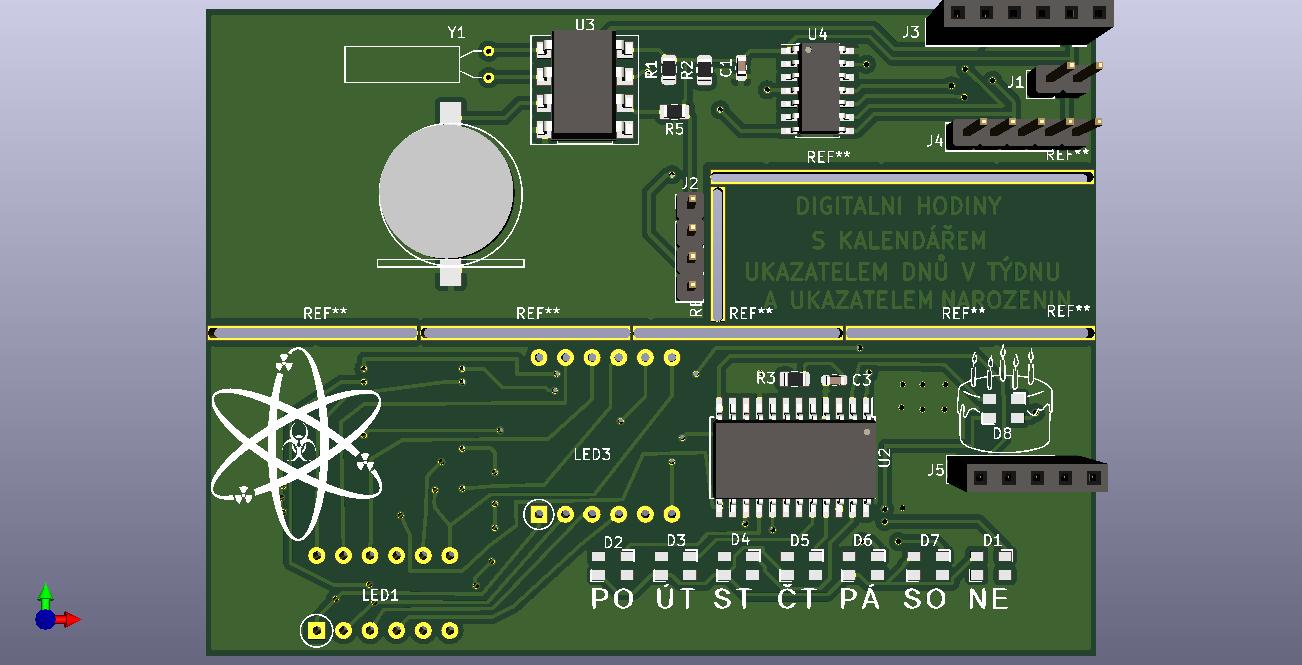

Já to kreslím ve stejné vrstvě jako okraje PCB.
Nemám to vyzkoušené i s výrobou, ale mám vždy 2díry 2,5mm propojené čarami a vznikne oválná díra (dělám tak 4 na délku PCB).

Zkusil jsem vlastni vytvor zmenil jsem pruchodku z klasiky na obdelnik a tu je muj vytvor.
Cinan to vidi stejne.

Ahoj mozem sa opytat v akom programe robis ten plosak? Vyzera to na eagle.
SkullKeep
Příspěvky: 317
Re: Výroba PCB
Příspěvek od SkullKeep » 12 dub 2019, 19:35
Nemam Eagle, ale pouzivam Kicad.

Nechal jsem si udělat PCB i s průvrtama na delší díry.
PCB vizualizace:
Realita Top PCB:
Realita Vrch PCB:
Stojánek komplet:

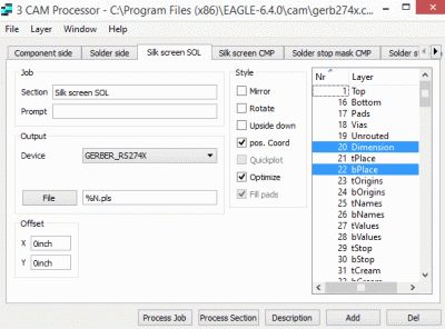

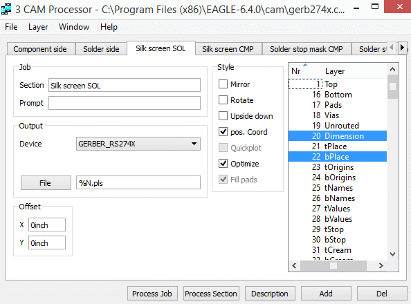

Má někdo zkušenost, jak generovat z Eagle potisk PCB na obě strany desky? Předpokládám, že tím, že mám součástky umístěny a horní i dolní stranu desky by se měly potisky generovat pro obě strany samostatně, ale nevím, jak to je opravdu v praxi.
Příspěvky: 672
Re: Výroba PCB
Příspěvek od AstroMiK » 16 říj 2019, 18:07
Dělal jsem to podle tohodle návodu (bod 4):
https://support.jlcpcb.com/article/43-h ... rber-files
... a vždycky se to povedlo.
Konkrétní nastavení pro spodní stranu silkscreenu pak vypadalo takhle (vrstvu "bNames" narozdíl od návodu zaškrtnutou nemám):
Před odesláním do výroby je dobré si to prohlídnout v nějakém (třeba) online Gerber prohlížeči.

Axamith
Příspěvky: 547
Re: Výroba PCB
Příspěvek od Axamith » 17 říj 2019, 06:19
To bude ono, večer na to sednu a vyzkouším. Díky za tip :-)
