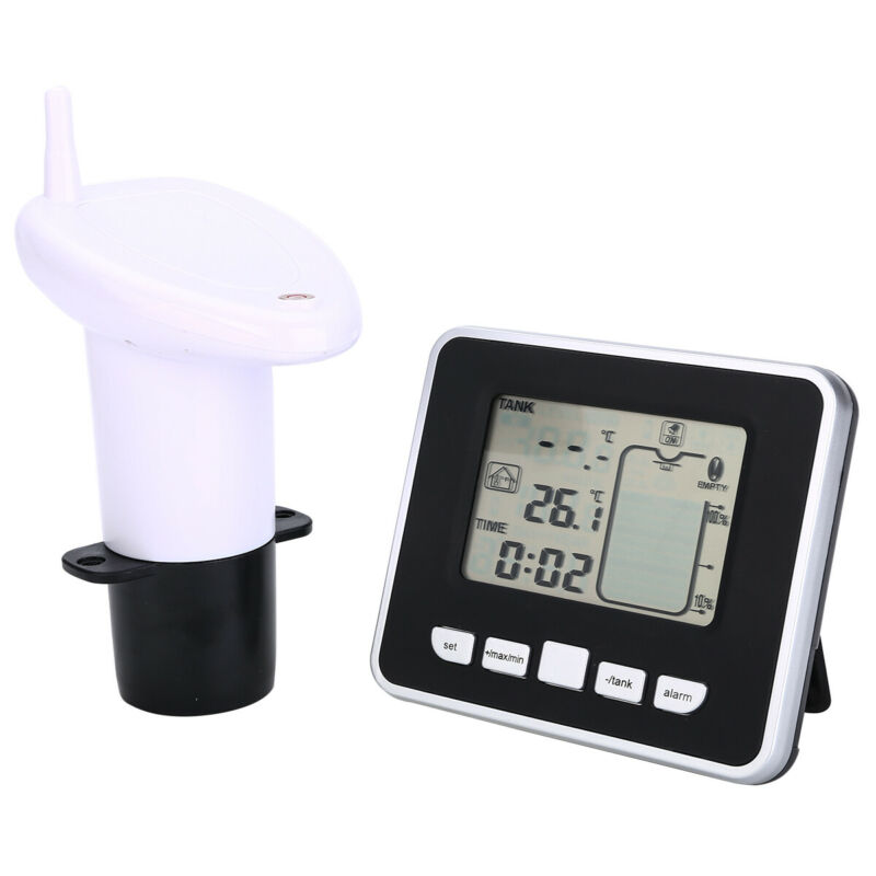

Ahojte.
Mozno to sem nepatri, no ja pouzivam na meranie vody v studni toto: https://www.aliexpress.com/item/3296511 ... b201603_52
Funguje 100%. Studnu mam priemer 80cm a hlbku 10m.
