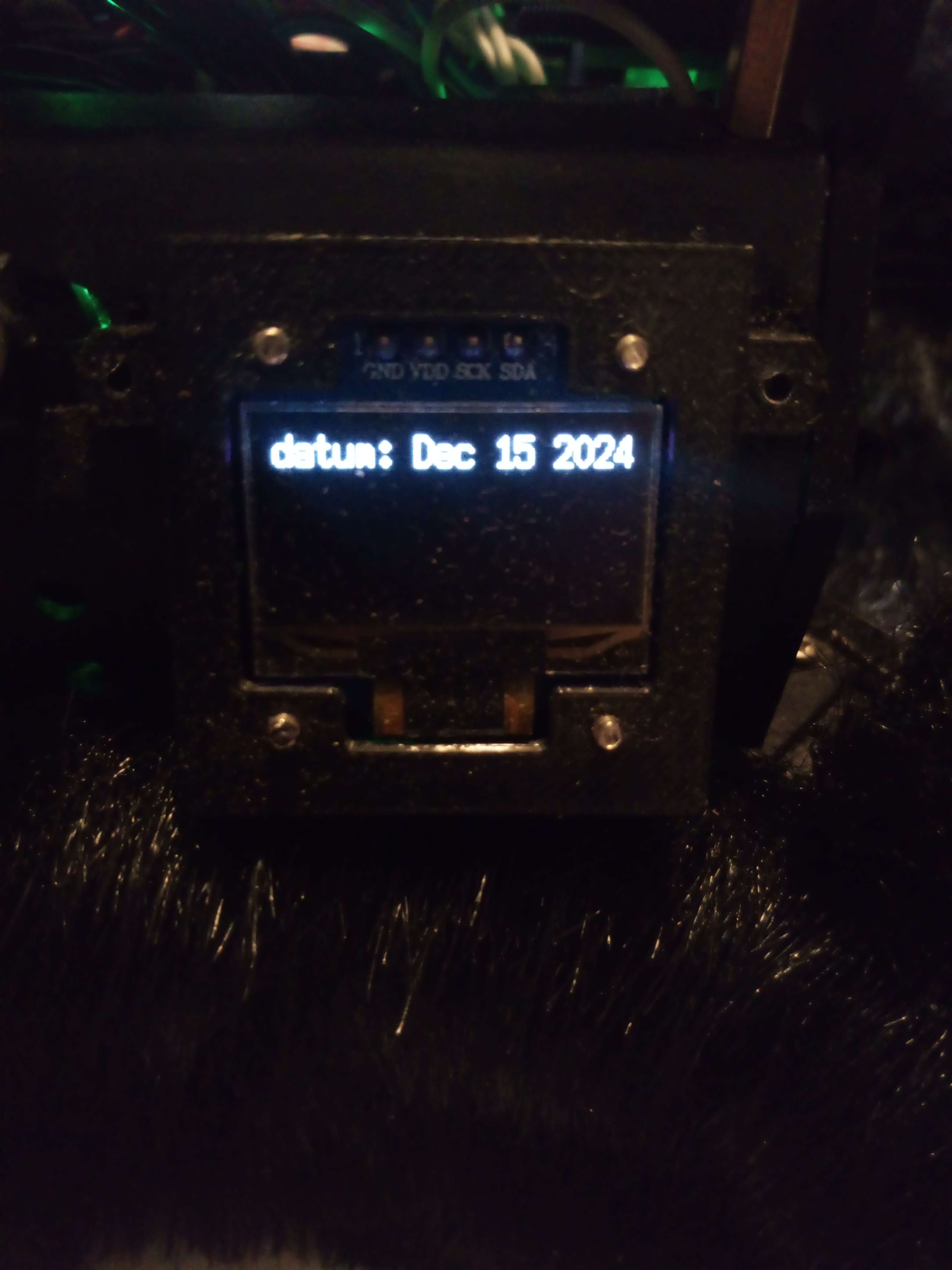

Díky moc, tak jsem to otestoval a funguje to ! :D
Po startu se zobrazí datum:

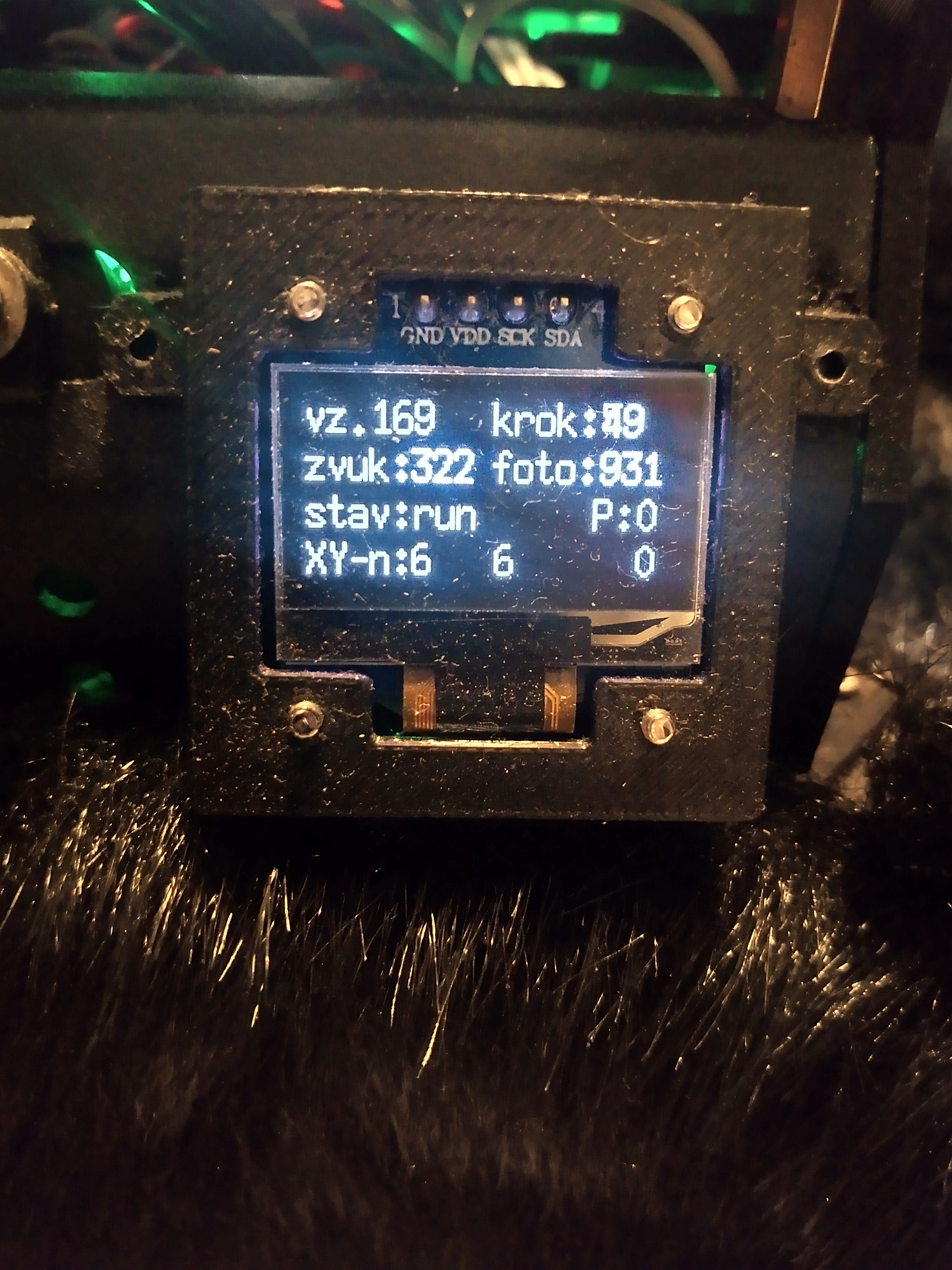

a po 5 sekundách přejde na info displej:
Ještě se tam pokusím vrazit aktuální čas ale zatím nevím jak to rozdělit aby se to na ten displej vlezlo.

Stejně jako u toho info displaye bych to rozdělil na tři řádky
Datum prekladu
Dec 15 2024
10:24:00

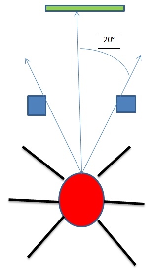

Vracím se k problému narážení dlouhých nožiček pavoučka do překážek které nejsou přímo před ultrazvukovým sensorem. Ten má na vzdálenost 50 cm rozsah asi 12-15 cm (kužel s vrcholovým úhlem cca 15°. Z obrázku je jasné že "rozpětí" nožiček je mnohem větší - cca 40 cm.
Ke sledování "slepých míst" jsem zvolil kmitání serva s ultrazvukovým sensorem v rozsahu asi 20°.
