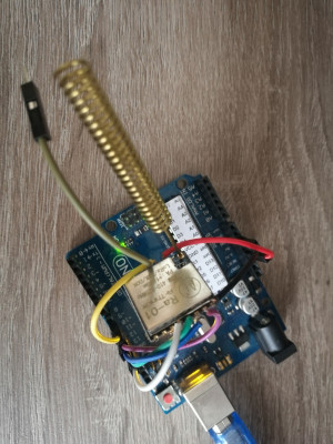

Ahoj,
zkouším teď moduly Ra-01 měly by mít dosah několik km ale mě to funguje max na pár cm
nevěděl by někdo co s tím?? zkoušel jsem v knihovně nastavovat slabší sílu vysílání, ale to mi to pak nešlo vůbec
zkouším momentálně na dvou arduino UNO

Modul máš 433MHz a v programu nastavuješ 915. Sem na mobilu, až budu doma tak ti hodím odkaz na lepší knihovnu, mě to funguje asi na 500 metrů v lehké zástavbě. Při zkoušení je údajně lepší mít ty moduly dál od sebe a hlavně nevysílat bez antény.

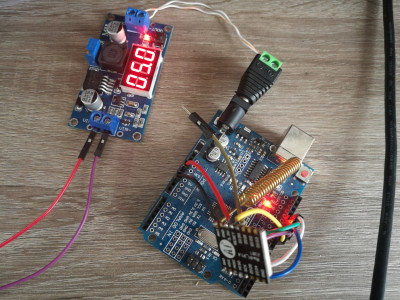

zkoušel jsem oboje jak na 915 tak na 433 a furt to samé... tak prosím pošli, jestli máš lepší knihovnu
těch 500m co jsi zkoušel bylo max? nebo víc si nezkoušel?

Připadá mi že problém nebude jen v knihovně, celkově jsem zkusil tři knihovny a signál byl vždy podobný. Pro lepší signál mají být antény umístěny svisle a co nejvýš nad terénem, ale to vrámci testování na pár metrů to nevadí. Z fotek není dobře vidět napájení modulu, má být 3.3V.

napájím 3.3V.. ten modul vypadá dobře, to má v sobě atmegu a slot na 18650 článek?
akotá teda bych chtěl vyšší ten dosah.... rssi okolo -110 až -115 to už je skoro na hraně, ne? a jen na pár metrů....já měl teď při testu na 10m přes dvě zdi -92 při LoRa.setTxPower(10);
