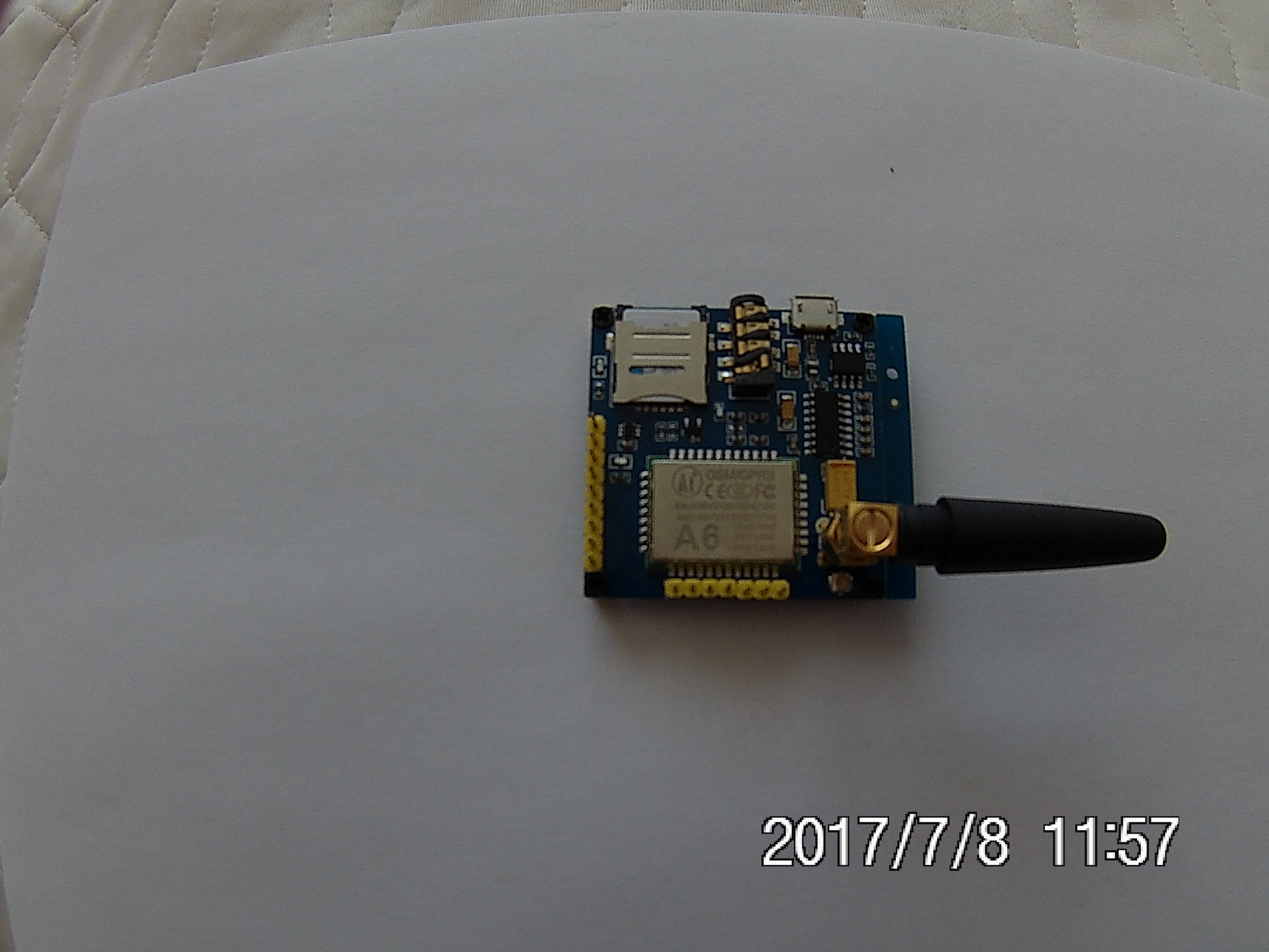

povedal som ti, že ak máš SIM900,,, na obrázku je A6,,,,foto foto foto,,,A6 je lacnejší a činania často posielajú fake
príkazy nie sú tie isté
pošli fotku a nie odkaz z Banggood
treba vedieť aký je to modul
ak ti terminál vráti nesprávne znaky tak je možno zlá rýchlosť
projektov máš veľa ale človek robí chyby,,,,,tie sa opravia vylučovacou metódou.

Odkaz na modul který jsem zadal odpovídá přesně mému modulu ale fotku posílám. ty tabulky příkazů mám ale když je neumím použít tak mi nejsou nic platné. Jak už jsem psal potřebuji program pro Arduino se kterým modul bude chodit a někdo ho odzkoušel se stejným modulem aby byla jistota že ten můj pokud nebude chodit tak je vadný nebo dobrý. Zkoušel jsem měnit rychlost v programu od Vás, měla by být stejná pro modul i SM ale v SM jsou pořád nesmysly, mění se se změnou rychlosti a to je vše. Všechny jiné technické rady nejsem schopný provést. Tuto stránku už prohlíželo přes 250 lidí ale bohužel jste jen vy dva kteří se snaží pomoci, díky za to ! Asi jsem si vzal velké sousto na mé chabé znalosti programování !

výrobca GSM A6 je Ai-Thinker Inc,,,ten čo vyrába ESP8266
idem porieť niečo na A6,,,,tento nemám,,,,,takže predsa nemáš SIM900,,,250 ľudí to videlo ale Banggood má chybný popis

Díky za další příval informací. Musím je vstřebat a potom se zase ozvu. Zatím jen to že propojení PWR a VCC jsem zkoušel krátce cca 2 sec. i dlouze a nic se nedělo. Pin kód na SIMCE nemám. Na tom schématu s Arduino mini je to propojeno ještě s RST na Arduino tak to vyzkouším ale dnes už nato nemám čas. Ozvu se až to všechno projdu. Zatím díky !

modul ti prijme SMS pretože je prihlásený do siete, t.j. je zapnutý,,,,máš len problém s komunikáciou.
najprv skúšaj na PC bez arduina cez prevodník na na pine UART RX/TX aby si minimalizoval problémy s chybným kódom.
USB/UART převodník
počúvaj,,,neviem či si skúšal všetky RX/TX,,,máš ich tam tri,,,,aj prevodník môže byť zhorený alebo robíš chybu.
GSM A6 max UART a HST RX/TX
pre USB už žiadny nepotrebuješ
skus na UART RX/TX pripojiť arduino ako USB/TTL alebo normálny USB/TTL(RX232, FT23XX, PL23XX atď) a v termináli meniť rýchlosť prenosu, ďalej aby si neprišiel o kredit ak nemáš paušál tak len prezváňaj. Ale napájanie daj cez USB nabijáčku alebo externý PIN Vcc_in
skús aj HST RX/TX aj RS232 RX/TX ak nefunguje UART rýchlosť
skús arduino terminál aj PUTTY
máš chybný kód, žiaden príkaz si neukončil

Vyzkoušel jsem všechny piny TX a RX co jsou na desce - nic. Taktéž programy z těch dvou nic-ků a žádný nejde. zkoušel jsem i RST na GND. Zjistil jsem když odešlu na modul SMS tak začnou hřát dva IO vlevo od USB konektoru že na nich neudžím prst. Jak jsem četl fórum na jednom nicku tak problémy s odesíláním má hodně lidí. Posílám zpět prodejci modul protože předpokládám že je vadný. Přece všechny uveřejněné programy nemohou být vadné. Prodejce souhlasí z reklamací a pokud pošle nový modul tak se uvidí jestli budou problémy. Sledovanost tohoto fóra je velká ale asi zkušenosti s touto problematikou malé. Ozvu se po vyřešení reklamace. Zatím díky za poskytnuté informace !
Re: Zapojení GSM modulu
znižujúci měnič MP1584 4,5-28V/2A
veľký IO je USB/RS232 prevodník
menič sa môže hriať kvôli odberu. Prevodník môže byť zlý a preto asi neide komunikácia
máš tam 3x RX/TX
ak bude reklamovaný tak ti potom môžno pôjde
https://forum.arduino.cc/index.php?topic=422375.0
máš tam 3x RX/TX
