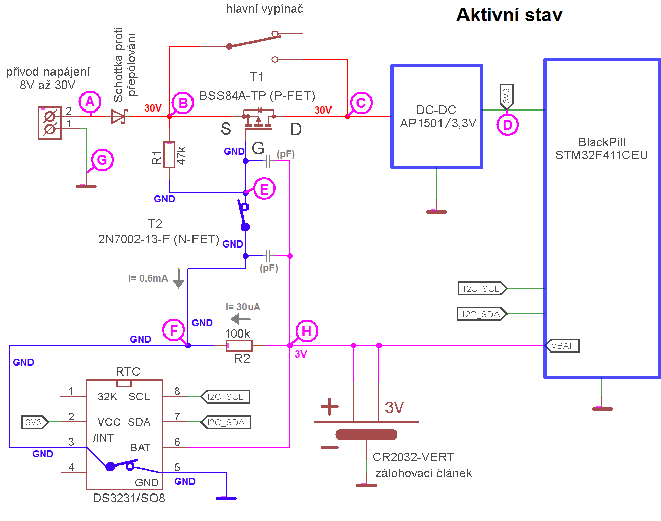

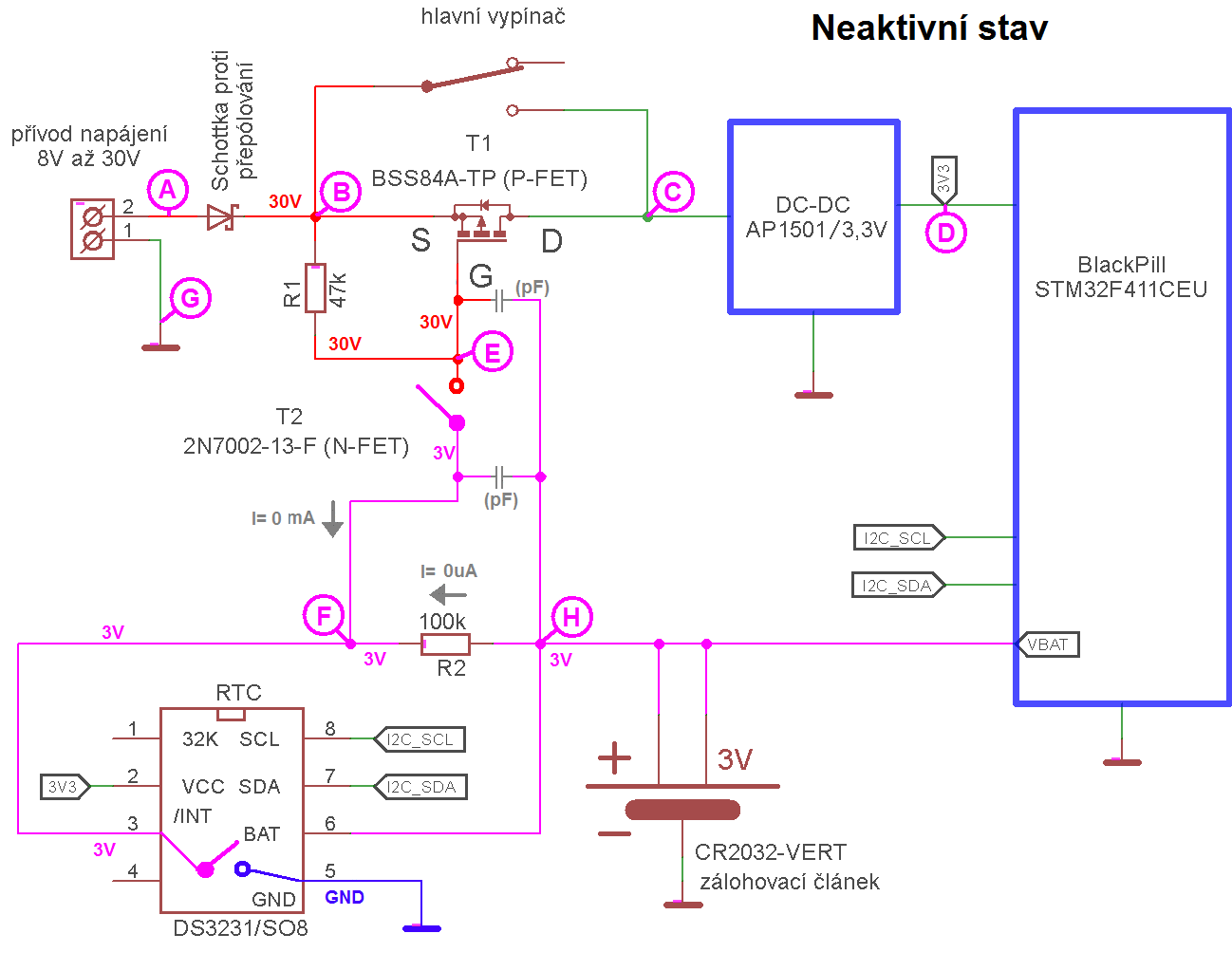

Přikládám náhradní schémata pro oba stavy, ve kterých jsem pro názornost nahradil FET spínačem.
Mělo by z toho být jasné, že na RTC ani do procesoru se 30V dostat nemůže.
Nakreslil jsem tam i kapacity mezi řídící elektrodou a vývody D a S, ale ty můžeme pro zjednodušení zatím ignorovat.
30V je tam znázorněno červeně,
GND je modré,
3V od zálohovacího článku jsou fialové.

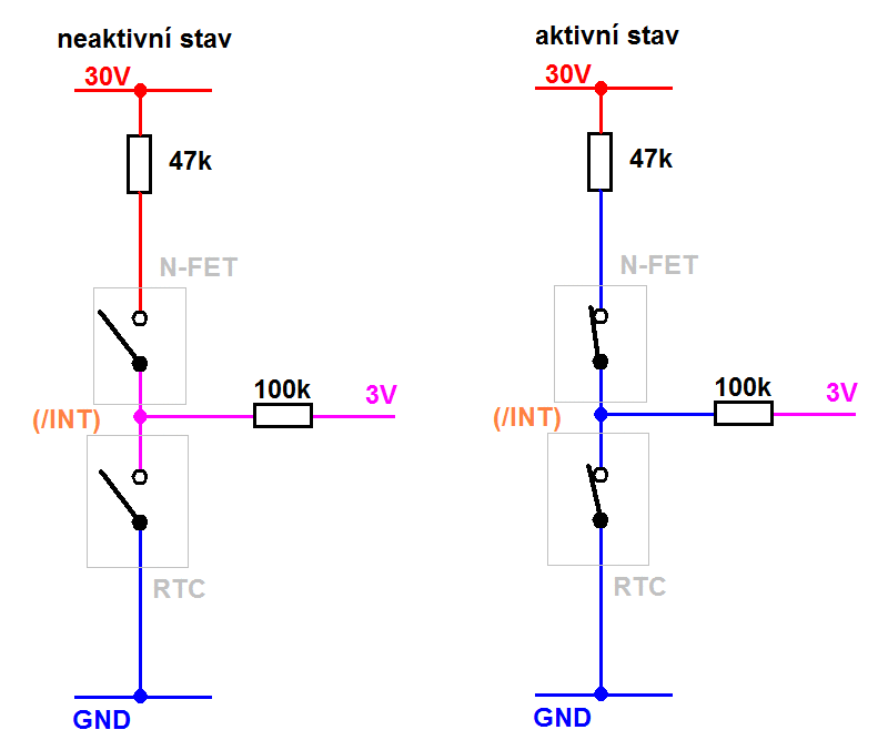

Přikládám znova ještě více zjednodušené schéma.
Existují jen 2 možnosti sepnutí tranzistorů. Buď jsou oba rozpojené, nebo oba sepnuté.
Nemůže nastat stav, že by byl N-FET sepnutý a zároveň /INT výstup rozepnutý.
Pokud by se to z důvodu nějaké poruchy stalo, tak by samozřejmě nastal problém, který popisuješ.
To se ale normálně stát nemůže. V okamžiku, kdy se sepne /INT výstup do GND, hned se otvírá N-FET.
A naopak - když se /INT výstup rozpojí, tak se N-FET okamžitě taky rozepne.
Při neaktivním stavu je na obou koncích 47k odporu stejné napájecí napětí (rozdíl je tedy 0V a přes odpor 47k neteče žádný proud).
Jenže protože je N-FET rozepnutý, tak se to napětí na /INT pin vůbec nedostane.
Je na něm vnucené napětí 3V ze zálohovacího článku přes 100k odpor.
To 3V napětí ale nemá kam "utéct", proto přes 100k také neteče žádný proud.
Druhý stav je aktivní. N-FET i /INT výstup jsou spojené do GND.
Na /INT pinu i na N-FETu je 0V.
V tom případě je mezi oběma konci 47k odporu plné napájecí napětí, takže na /INT pin už nic nezbyde.
V tomto stavu se začne trochu vybíjet zálohovací článek přes 100k odpor (3V / 100k = 30uA).

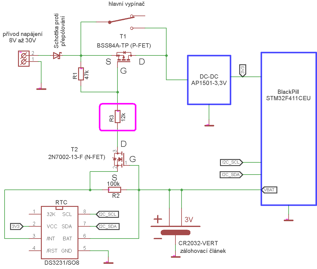

Závěr:
Doplnil jsem do Drainu N-FETu odpor 12k, který při 30V sníží napětí G-S na P-FETu na maximálně 24V.
To už je zaručeně pod katalogovým maximem (30V).
Opakovaná aktivace i deaktivace při 30V teď už probíhala bez problémů - už žádný oheň.

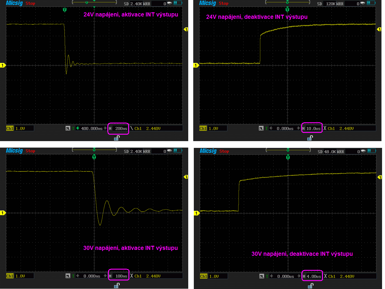

Pro zajímavost jsem zaznamenal osciloskopem i napětí na /INT výstupu při aktivaci a deaktivaci.
Je tam vidět, že při deaktivaci se napětí opravdu nikdy nezvýší přes 3V (napětí zálohovacího článku).
Při aktivaci se tam asi na 500ns něco rozkmitává kolem té úrovně 0V.
