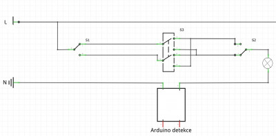

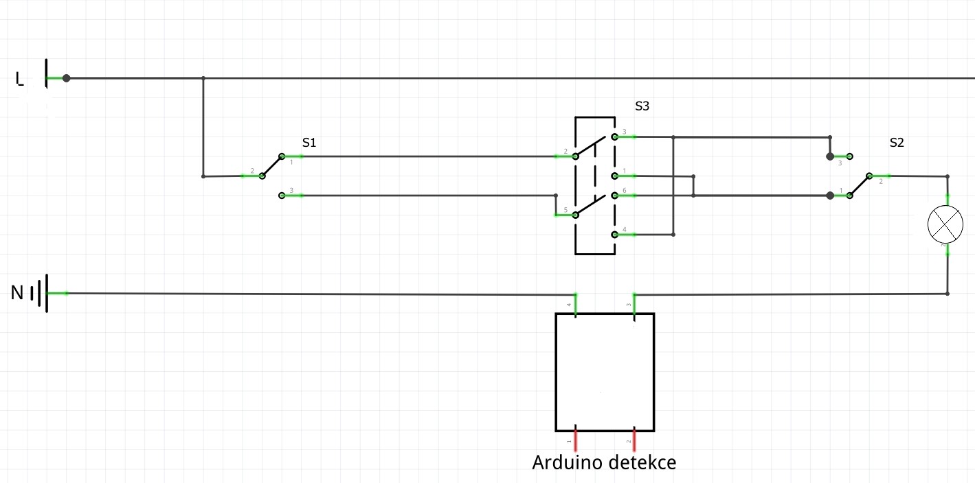

Ahoj,
dovolím si téma opět oživit.
Navržené zapojení se třemi odpory funguje, ovšem má zásadní chybu v logice. Tak jak jsem to zapojil, to detekuje, jak je stisknuto jedno tlačítko a ne, zda celým zapojením prochází 230V.
Uvažoval jsem něco zapojit na nulový drát a jako nejlepší kandidát mi vychází ta doutnavka
Co byste navrhovali vy?
Jde mi o to, abych dokázal detekovat stav svítí/nesvítí (bez natahování dalších vodičů). Ten křížový přepínač je realizovaný pomocí Arduinem ovládaných relé.
Schematicky by to mohlo vypadat asi takto. Bohužel nevím, co bude v tom rámečku nad "Arduino detekce" Díky
