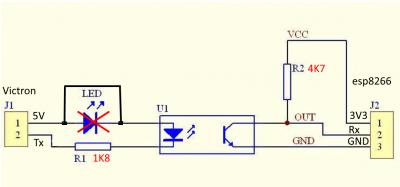

Ano, D7 - Rx. Ovšem ty převodníky s fetama se musí připojit na 3V3 a 5V, tedy na obou stranách. Na konektrou Victronu je 5V k dispozici.
Ten program, který tu probíráme, nepoužívá vůbec Tx. Tak bych ho ani nepřipojoval. Pokud máš nějakou představu o elektronice, tak bych spíš doporučil použít optočlen. Všechny jejich profi převodníky jsou galvanicky odděleny. Cena optočlenu cca 10Kč. K tomu dva rezistory a máš jeden směr galvanicky oddělený. Pokud budeš chtít Victron i konfigurovat, tak dva optočleny. Mohl by to být opravdu malinký modulek.

Tak to nemam tuseni jak to zapojit presne, myslis ze by si mi to mohl namalovat to zapojeni ? Konfigurovat nepotrebuji, to muzu pres mobil a BT
Re: Victron Energy solar a vyčtení hodnot
Příspěvek od jankop » 10 bře 2022, 14:10

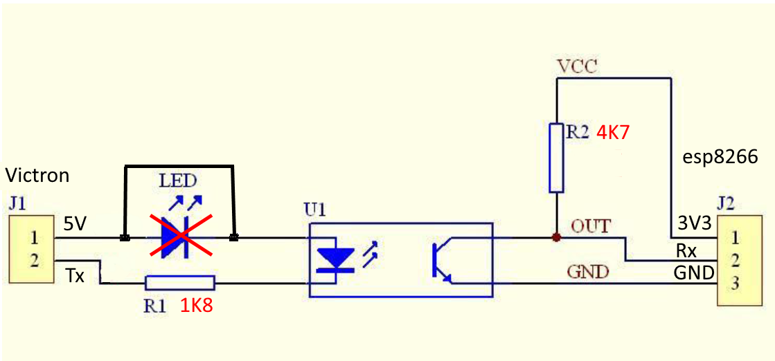

Upravil jsem schéma komerčního produktu.
https://dratek.cz/arduino/34744-izolacn ... FkQAvD_BwE
https://dratek.cz/docs/produkty/1/1524/1586499837.pdf
Rezistory je třeba vyměnit a LED nahradit propojkou.
Na základě charakteristik optočlenu jsem ještě trochu snížil R1 a zvýšil R2

Ještě jsem si zjišťoval údaje o zatížitelnosti interface Victronu. Hovoří se o cca 10mA. V tom případě bych ten výše popisovaný modul nechal naprosto beze změn rezistorů a i LED můžeš ponechat a mělo by to bez problémů fungovat, když to zapojíš jak je na obrázku.

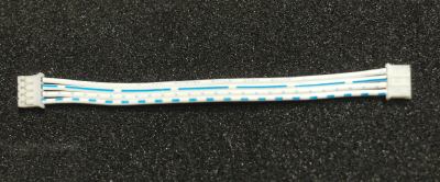

K těm konektorům. V dokumentaci jsem něco našel, dokonce si myslím, že třípinový konektor tohohle typu mám doma. Problém je v tom, že ty samice jsou krimpovací a to bez spec. nástrojů nedáš.
Myslím, že to je tenhle konektor:
https://www.ebay.com/itm/125043045712?h ... Sw~Kdhsemm
https://www.farnell.com/datasheets/3283086.pdf
Měl bych pro tebe řešení, mám doma také tohle:
Rozteč pinů 2mm, šířka konektoru 8,54mm, tloušťka včetně slotu 4mm . Z toho by mohly být dva dobrý kablíky.
Třeba se dohodneme :D
