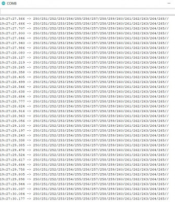

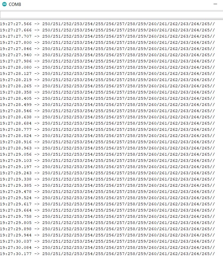

Příspěvek od Viktor_EX » 09 úno 2022, 19:34
prosim te, takhle to ted vypada a frci to. v zoufalstvi jsem tam daval pred tim nulovani buff, to jsem dal pryc
if (mySerial.available()) {// je něco na mojemSerialu ?
  mySerial.readBytes(buff, 16); // čti seriovou linku po 16bytech a nasyp ji do bufferu
  //Serial.write(buff, 16); // vypsat do pc ... odkomentovat pro debug
  for(i = 0; i < 16; i++){
    readVolty[i+1] = buff[i] + 150;
  for(i = 1; i < 17; i++){
    Serial.print (readVolty[i]);
    Serial.print ("/");
  Serial.println ("/");
delay(10);

Příspěvek od Viktor_EX » 09 úno 2022, 19:35
na to koukam, frci to jako dabel, zadna chyba. bude ten prenos fungovat tak na 0,5-1 metr?
