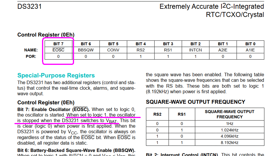

Ten problém se zastavením hodin při vypnutém napájení by mohl být způsobený nějakým nechtěným nastavením bitu 7 v Control registru (0x0E)

AstroMiK Zatím jsem do hodin nic posílal koukám že v datascheetu je napsáno0Eh a ty píšeš (0x0E) mám to mu rozumět že 0Eh znamená adresa
hexadecimálně ?

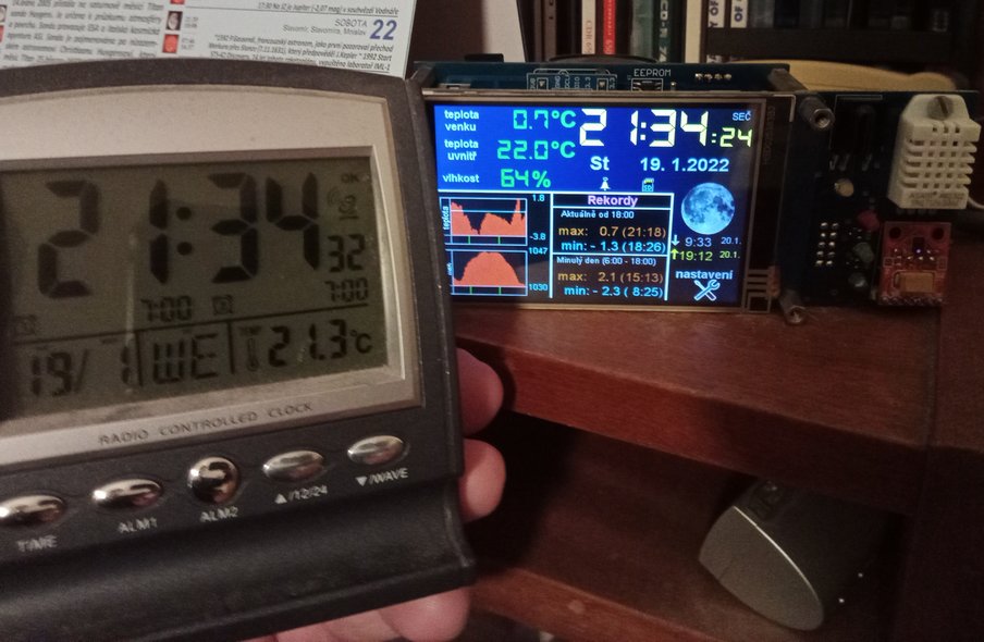

3.1.2022 jsem tu hlásil, že:
Naposledy jsem seřizoval hodiny při změně času 28.11.2021 (67dní) a od té doby se mi zpozdilo RTC o 9 sekund.
Při dnešním porovnání (19.1.2022) se rozchází proti DCF hodinám už jenom o 8 sekund.
Takže se chvíli zpožďují a chvíli zase předchází. Pro mě to je ale dostatečná přesnost.
RTC byl kupovaný někde od číňanů.
