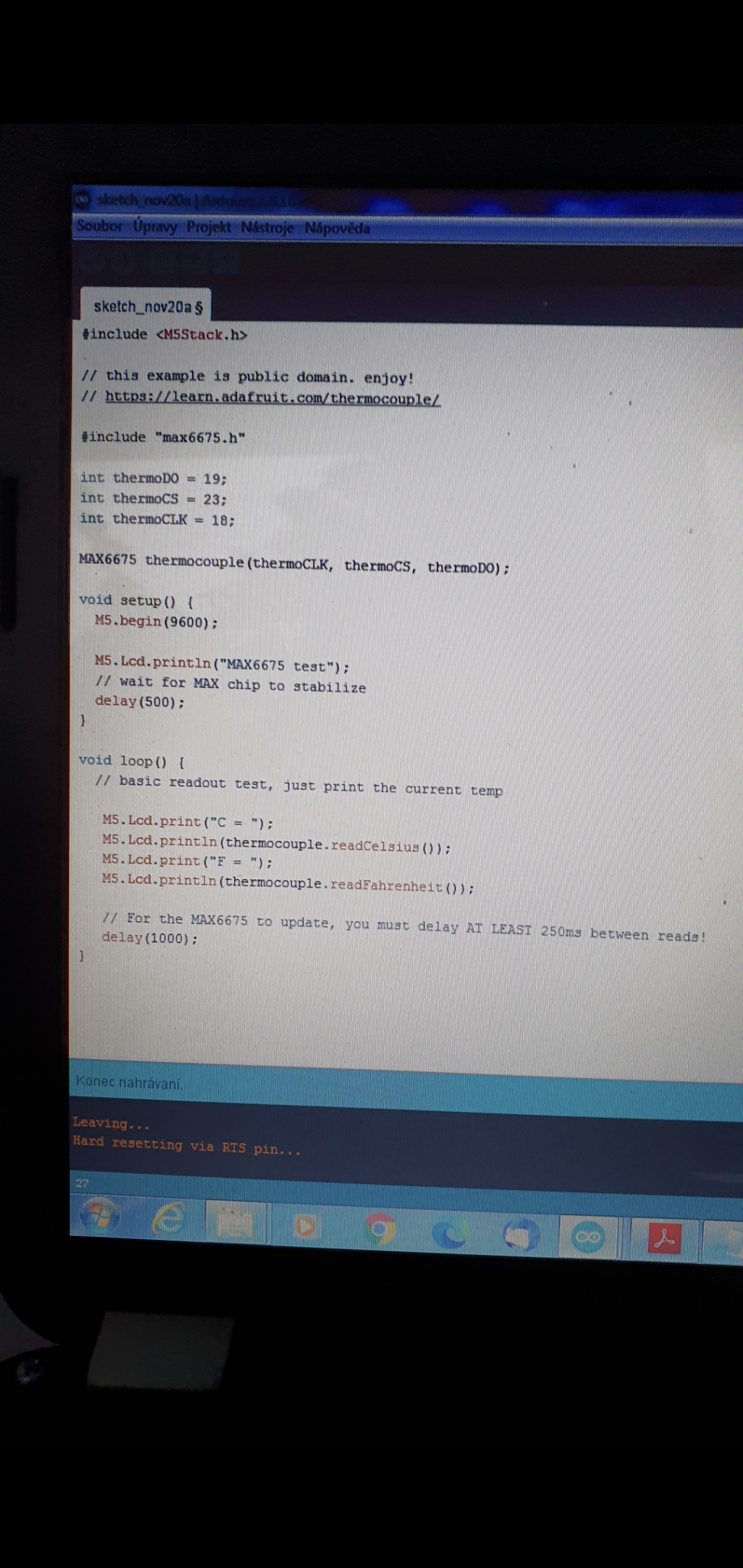

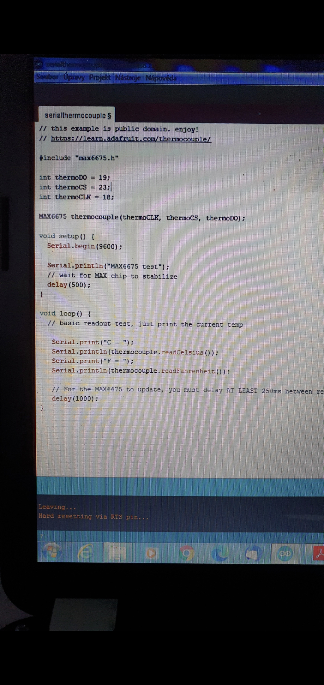

Tak menši pokrok, proměřil jsem voltmetrem a davalo to šťávu tal jsem to znovu napojil na UNO, nanovo zadal kód a fungovalo to. Když zadám kód s: Serial.print tak na seriovem monitoru se teploty zobrazí, když zadám kód s: M5.Lcd.print tak na displeji se zobrazuje nula
Nevěděl by prosím někdo něco poradit?

omlouvám se, psal jsem přes mobil proto jsem to fotil

Registrován: 16 úno 2019, 08:30
Re: Teploměr
Příspěvek od Ceiro » 20 lis 2021, 15:31
// this example is public domain. enjoy!
// https://learn.adafruit.com/thermocouple/
#include "max6675.h"
int thermoDO = 19;
int thermoCS = 23;
int thermoCLK = 18;
MAX6675 thermocouple(thermoCLK, thermoCS, thermoDO);
  Serial.println("MAX6675 test");
  // wait for MAX chip to stabilize
  delay(500);
  // basic readout test, just print the current temp
   Serial.print("C = ");
   Serial.println(thermocouple.readCelsius());
   Serial.print("F = ");
   Serial.println(thermocouple.readFahrenheit());
   // For the MAX6675 to update, you must delay AT LEAST 250ms between reads!
   delay(1000);

Příspěvek od Ceiro » 20 lis 2021, 15:32
#include <M5Stack.h>
int thermoDO = 19;
int thermoCS = 23;
int thermoCLK = 18;
  M5.begin(9600);
  M5.Lcd.println("MAX6675 test");
  delay(500);
   M5.Lcd.print("C = ");
   M5.Lcd.println(thermocouple.readCelsius());
   M5.Lcd.print("F = ");
   M5.Lcd.println(thermocouple.readFahrenheit());
   delay(1000);

Příspěvek od Ceiro » 20 lis 2021, 17:16
stejný výsledek, na sériovém monitoru aktuální teplotu, na displeji nulu
