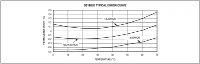

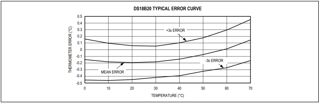

Pro představu jak vypadá běžná přesnost DS18B20.
Nikdy nejsi schopen ho zkalibrovat lépe než výrobce. A vzhledem k tomu, že z něho leze již přímo teplota není naprosto důvod přemapovávat ho nějakou funkcí. Pokud použiješ nějaký jiný senzor teploty, třeba z vlhkoměru, tak je pravděpodobné, že kalibrovat to s ohledem na teplotní odpory bude poměrně náročné a téměř vždy mimo tvoje možnosti.
