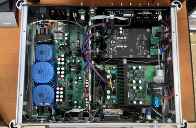

Skusal som uzemnit enkoder so zbytkom skrine, ziadna zmena. Odpojil som aj PEN vodic tiez nic. S jednym enkoderom to vsak funguje skoro bez chyby...

nerozumiem tomu, lebo aj ten povodny fungoval...neviem ci som pri upinani nevyhol bezca...teraz aj mimo skrine skakal ako mu prislo...

pokud máš napájení s galvanickým oddělením, zkus nejdříve spojit GND zdroje arduina se skříní zesilovače. Tím se vyrovnají potenciály zdrojů a omezí průsak rušení. Pokud to nepomůže, dej vědět a může se zkusit ošetření pulsů od enkodéru.
Re: Ovladanie predzosilnovaca
presunul som to cele dalej od zdroja , vymenil kable za tienene na enkoder a vyzera, ze to tak neblbne. zo 60 krokov dve rozhodi, ale to uz ratam moze sposobovat aj enkoder.
to zemnenie GND so skrinkou som mal, ale nic to nepomohlo...tak ci tak mam v plane skladat novy zdroj a musim navrhnut 4 oddelene pre preamp, phono preamp, relatka na vstupy vystupy audio signalu a arduino.
program este dopisujem postupne a cudujem sa, ze enkoder mi najviac blbne, ked povazujem za zlozitejsi IR program. potrebujem este power down a power save rezim a potom pride doladovanie nezrovnalosti. sem tam mi totiz zacykli IR kod arduino a nedokaze ho resetnut watchdog, to tiez ratam musim prepojit. no mam dve knihy a studujem ked mam cas.

Jak knihovna pro enkodér,tak pro IR ovládání používá interrupty od pinů. Pokud je arduino hodně zatížené a přijde víc požadavků na přerušení, nemusí se stíhat jak posloupnost přerušení, tak i jejich vyhodnocení. Nevím, jestli je tohle i tvůj případ, protože jsi nevložil kód, ale je to jedna z možností, která by se měla zvážit.
Trosku neskoro reagujem, ale nie je vela casu...po presunuti arduina a skrateni kablov k ir a enkoderu uz neevidujem ziadne chyby. Funguje vsetko bez chyby
