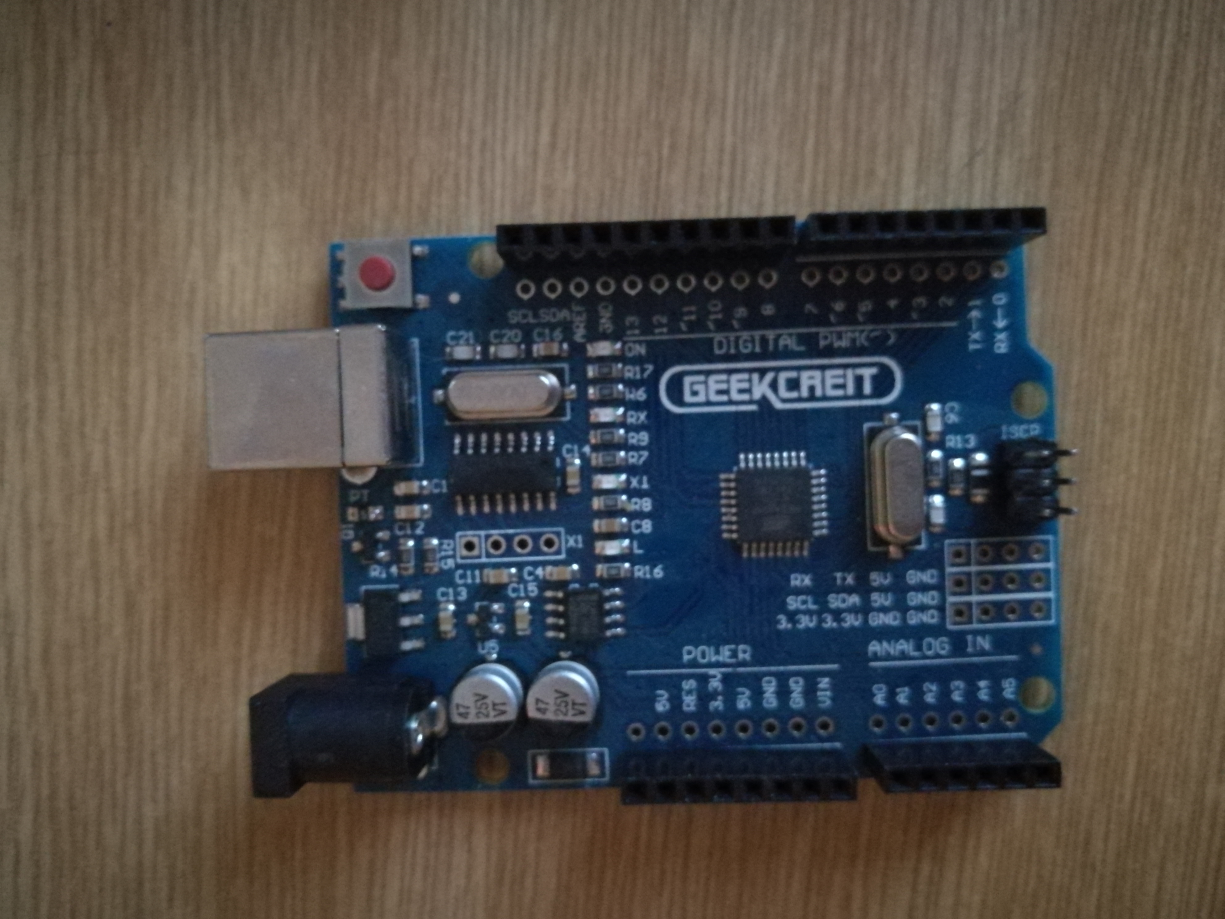

tak tuto metodu jsem ještě nezkoušel.. ale to co si posílal je s tím externím krystalem... už jsem ho objednal, ale z číny, takže si ještě počkám... zatím jsem chtěl zkoušet i metody bez krystalu.

No trochu jsem se zasekl na tom, že vlastně nemám ani na druhém čipu bootloader, takže na něj nedostanu ten program se sketchem... trochu zapeklitá situace... ale někde snad vyhrabu jiné uno na kterém je čip na pevno a bootloader by tam měl být...

někdo mi říkal, že u nových čipů ten bootloader není a když jsem ho dal do UNO, tak mi nejde nahrát program.... ani přes programátor
Maxim
Příspěvky: 128
Re: samostatný čip ATMega328P
Příspěvek od Maxim » 22 zář 2020, 19:13
chystám se tedy ten sketch nahrát do jiného UNA
