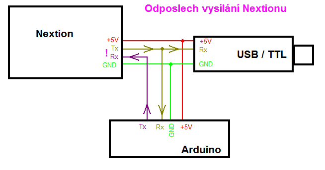

Pokud prez Serial komunikujes s tim grafickym rozhranim a zaroven si prez nej posilas nejake vypisy na PC tak ti tam muze "behat kde co".
Seriova linka je pouzita, pokud ji pouziva aspon jedna strana, jinak by po ni nemelo behat nic.
Pokud tam mas nejaky zajimavy zdroj ruseni, tak muze byt ta linka nespolehliva.
Konec koncu ten display by mohl posilat naraz vic stejnych/podobnych zprav a tobe by stacilo odchytit spravne aspon jednu. A cim delsi zpravy posila, tim je vetsi samce, ze se mu povede preplnit buffer, pokud ten buffer ctes pomalu (tedy mezi ctenima delas vic dlouhych veci - proto jsem psal o nepouzivani delay() a o co nejrychlejsi loop() - Arduino si mimo loop() samo dela neco se Serialem).

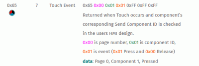

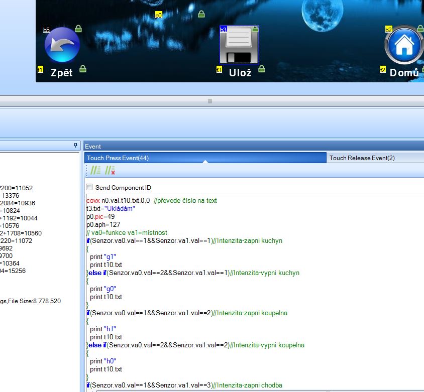

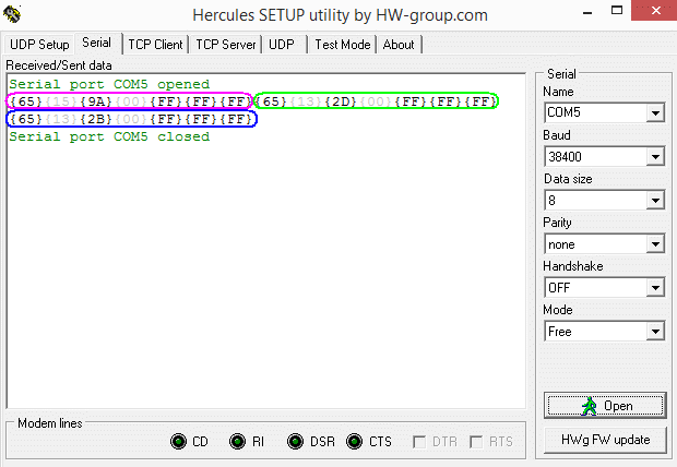

Docela mě překvapil ten podprogram "nacti_zpravu()".
Nextion by přece měl při dotyku odesílat jen několik bajtů s identifikačními čísly právě dotknutého elemenu.
Takže je mi divné, že ti vůbec funguje testování řetězců jako "n1", nebo "home".

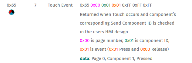

Tady je popis odeslané sekvence bajtů při dotyku:
Zdroj:
https://nextion.tech/instruction-set/
V mém programu hlídám sériovou linku a když se na ní objeví číslo 0x65 tak chvilku počkám a načtu ještě další dva bajty.
První bajt je index stránky a druhý bajt je index dotknutého objektu (tlačítka / obrázku) na stránce.
Zbytek komunikace ignoruji (vyprázdním buffer).
Podle těch dvou indexů pak provádím příslušné operace.

Ne nee,já to řeším jinak, posílám text z displeje příkazem print viz. příloha
a v Arduinu si tu příchozí zprávu třídím.Nevím jestli je to tak úplně správně nebo ne,
ale tohle funguje celkem bez problémů.
Problém je někde mezi tím,když se vracím ze třetí smyčky do druhé a nebo pokud chci jít z druhé do třetí
po několikerých správných pokusech se to prostě nějak kousne.
Zajímavé je,že pokud se vracím ze třetí smyčky rovnou do první(loop),tak to funguje (zdá se) naprosto v pohodě
neomezeně dlouho,to je to čemu nerozumím.Samozřejmě....,můžu to takto v případě nouze řešit,že pokaždém nastavení
se vrátím rovnou až do smyčky loop,aleeeee....!!!
Právě nevím zda někde špatně tu smyčku opouštím a nebo do té další špatně nastupuji,ale to by se zase snad projevilo hned
v prvním průchodu.

Tak v tom případě bych se podíval, jestli ten displej do Arduina opravdu odesílá při stisku tlačítka to, co je očekáváno a jestli v té komunikaci nejsou nějaké nesmysly.
Když jsem to ladil ve svém programu, udělal jsem si "odposlech" toho vysílání z displeje do druhé sériové linky.
Na PC jsem si pak nechal veškeré vysílání z dipleje vypisovat pomocí nějakého sériového terminálu.
Připojení: Výsledek při postupném stisku tří tlačítek: Ty bys tam měl mít nějaké ty texty "n1", "n2", "home" ....
U displeje pozor na značení. Já mám nějakou čínskou kopii a ta má opačně popsané vývody Tx a Rx.
V terminálu bys to ale na první pohled poznal, protože by se vypisoval opačný směr komunikace (z Arduina do displeje).
