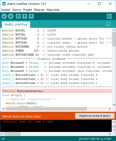

Knihovnu jsem nahrál, ale něco je špatně.

Řekl bych, žes nezkopíroval první řádek:
#include <interval.h>
#define MOTOR1       2  // L298N
#define MOTOR2       3  // L298N

Máte pravdu, chyba při kopírování.
Projekt funguje skvěle. Zkusím tady později hodit odkaz na video.
