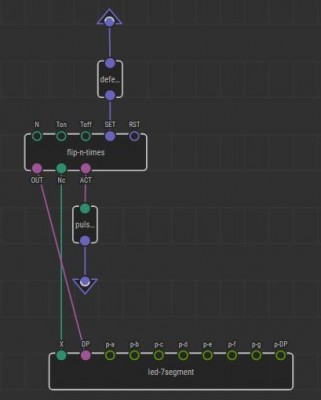

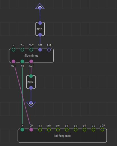

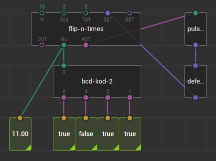

Takhle vypadá tester číslic i desetinné tečky:
Node "flip-n-times" je, jak jistě tušíte ten timer, čili časovač. Na vstupu N nastavíte počet počet cyklů, které chcete provést - číslic je 0 až 9, takže dáme 10. Ton a Toff určují délky zapnutí a vypnutí (ve vteřinách). Výstup Nc je číslo aktuálního cyklu, takže po řadě rozsvěcí všechny číslice. Po 10 cyklech by celé divadlo skončilo. Aby se to nestalo, jsou zde další dva nody: "pulse-on-change" (puls při změně) a "defer-pulse" (odložený puls). Puls-on change číhá na změnu na výstupu ACT a té se dočká při ukončení celé sekvence 10 cyklů a vydá vlastní puls. Node defer-pulse puls přijme a po chvíli ho "zopakuje" do vstupu SET, čímž se spustí nová sekvence. Pro větší zábavu jsem ještě zkusil spojit výstup OUT se vstupem DP. Výsledek mne překvapil, v nápovědě se uvádí "The signal value. Always `false` if the flip sequence is not active.". Čekal jsem, že desetinná tečka blikne jen mezi jednotlivými sekvencemi, jenže bliká vždy, když se mění číslice. Ale je to zajímavější, tak co :D .

Potěšilo mne, že si příklady stáhlo víc lidí :) Dělám teď zase na jiných věcech a nic nového jsem sám nevymyslel :D , tak se aspoň zmíním o nedávno zavedeném rozšíření XODu - Simulaci.

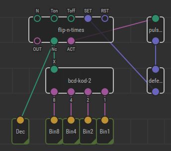

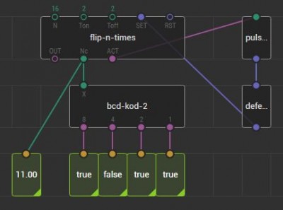

Ukážu to na triviálním příkladu převodu dekadického čísla na BCD (binární) kód. Timer "flip-n-times" je nastavený tak, že počítá od 0 do 15 (a pak znova od začátku) a výstupem Nc posílá každé 2 vteřiny ta čísla na převodník nazvaný "bcd-kod-2", který je převede na zmíněný bcd kód (ten převodník jsem napsal v C++ a pokud chcete vidět, jak pracuje, stačí na ten node 2x kliknout). Výsledek dekódování se objeví v okénkách "Bin" jako logické hodnoty true a false, v "Dec" je pro kontrolu to dekadické číslo. Ta okénka jsou nody zvané "watch" a normálně by místo nich asi byly nody "led", ve kterých bychom nastavili, z jakého pinu bude každá skutečná ledka řízena. Jenže nyní žádné Arduino, natož ledky, připojeny nemáme a jen to simulujeme! Pochopitelně, nemůžeme tedy ani použít menu Deploy|Upload to Arduino, místo toho vybereme Deploy|Simulate. Běžící simulaci zastavíte tlačítkem Stop vpravo nahoře. Doufám, že se vám to bude líbit stejně jako mně :)

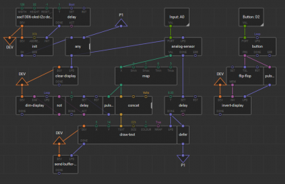

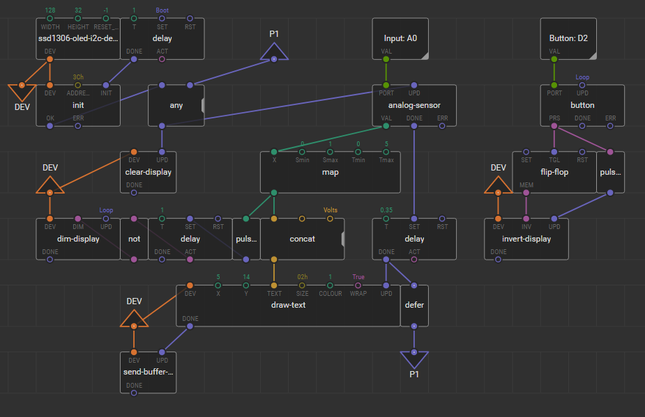

Teď jsem se začal prokousávat příkladem voltmetru (Voltmeter simple with Display OLED 128x32), který na xod-fórum dal "cesars" a moc mi to nejde :shock: , ale jestli to někoho taky zaujme,tady je obrázek - vypadá to dost děsivě, ale v programu si pak můžete kliknout na každý node a vidíte jednak všechny parametry a taky "help".

Zapomněl jsem doplnit, že je pro displej použita knihovna waylandssd1306 oled i2c, najdete ji v xod.io pod hlavičkou Library.
A ještě k funkci - po 1 vteřině beze změny se sníží jas displeje. Tlačítko D2 provede inverzi displeje.

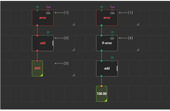

Nová verze XODu (0.30.0) je na světě, s novým konceptem, který stojí za zmínku - nebo spíš za nastudování - koncept Chyby. Jsem tu zase jen na skok, tak snad se smíříte s trochu kostrbatým strojovým překladem: "Chyby se mohou rozšířit přes obvyklé vazby a chovat se jako virus, který program dále infikuje a dále způsobuje jeho paralýzu, dokud nebude nalezen lék (nebo ne). Co je zajímavější pro příležitostné "xodery" je to, že chyby jsou zobrazovány v XOD IDE při ladění a simulaci. Už žádné hádání „proč vidím statickou 0.00 na LCD?“ Předávám zatím, jak jsem sám přečetl a jen částečně pochopil a hlavně nevyzkoušel. Nicméně, snad to někoho, nalákaného obrázkem, zaujme, i bez mé asistence :D
