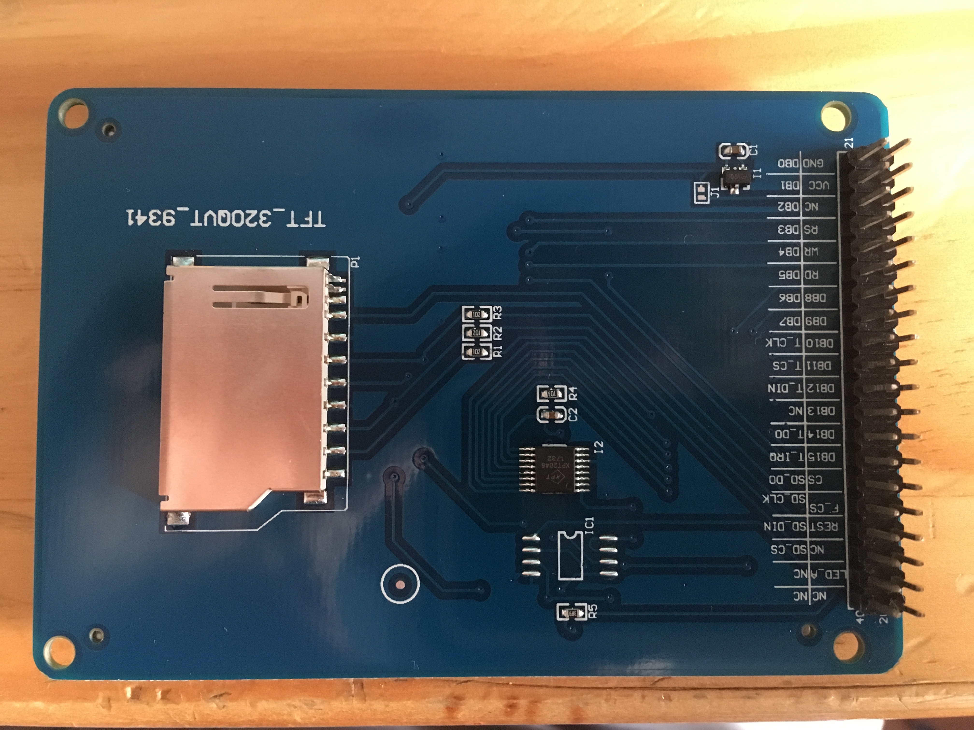

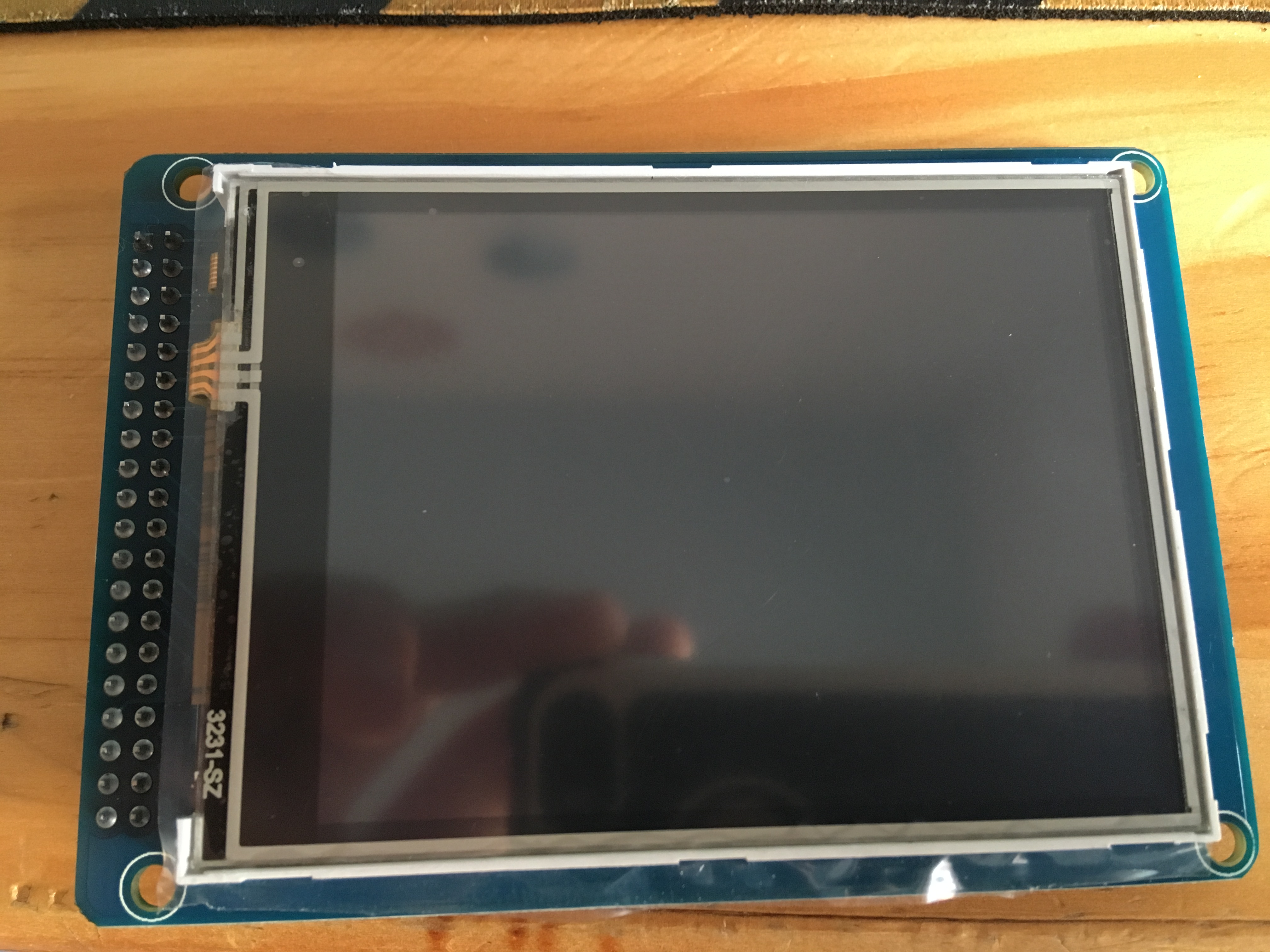

Můžeš sem dát fotku toho tvého displeje z horní a spodní strany ať je zřejmé co je zač ?

Tady je displej z obou stran. Ted sem si všiml , ze kdyz jsem psal příspěvek , tak sem vam sem postnul špatnou fotku. Za to se moc omlouvám .

Příspěvek od K380 » 19 zář 2018, 16:48
Musíš mít IDE nahrané všechny knihovny které jsou v programu pod "include" nestačí je mít jen v počítači, jinak to nepůjde zkompilovat a na info řádku se ti to ukáže ! Zkoušel jsem některé z příkladů a bez problémů pokud jsou potřebné knihovny staženy v IDE ! Displej máš pro desku Mega

Příspěvek od K380 » 20 zář 2018, 09:21
V příkladech programů jsou zapsány všechny knihovny které ten program potřebuj a ty musíš mít tyto programy nahrané jako "zip" soubory do Arduina, ne jen v počítači. Když ti vyjede při kompilaci že schází nějaká knihovna tak ji musíš dohrát do arduina "přidat knihovnu zip" na info řádku se zobrazí "knihovna přidána" a teprve potom je při kompilaci použita a kompilace proběhne bez problémů. Je vidět že máš vážné nedostatky o funkcích Arduina. Pokud tyto základy pochopíš tak ti to půjde. Další problém můžeš mít při připojení displeje k desce Mega. Měl bys si najít na internetu dataset displeje a zjistit zapojení pinů než ho připojíš k desce ať ho nezničíš špatným zapojením !! Když jsi kupoval displej tak jsi měl vybírat takový který již někdo použil a zveřejnil jeho konkrétní použití tady:https://www.instructables.com/technology/arduino/. Jsou tam různé návody včetně programu. Do vyhledávacího řádku zadáš TFT displeje a vyjede ti vše co ta o nich je. Ale jak jsem se díval tak ten tvůj jsem nenašel ! Jako začátečník jsi si vzal velké sousto na které nestačíš sám a TFT jsou dost složité na programování. Víc už ti pomoc nemohu, dokud o Arduinu nebudeš znát základy.
