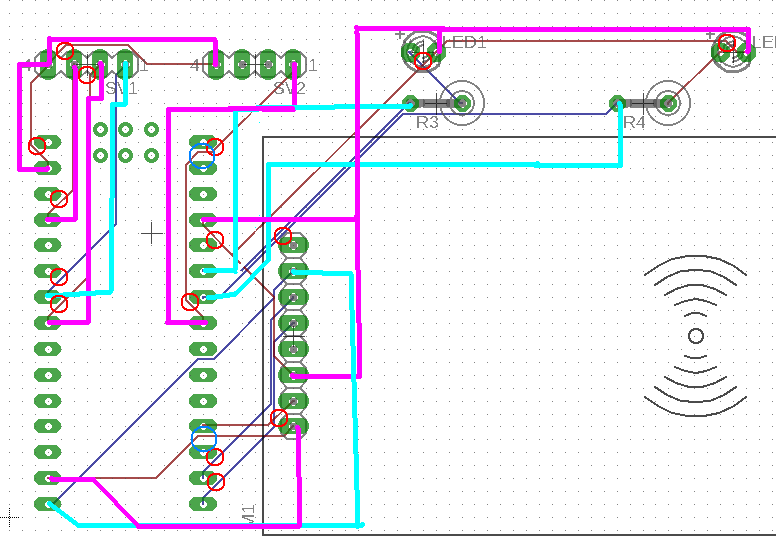

Ahoj, tak som to snáď navrhol správne.. Nejaké tipy, triky?
Využil som Nano, 2x 4pin headre pre I2C prevodník a buzzer.
Cestičky sú z oboch strán, bude to teda 2-stranná DPS. Nano bude zozadu, spredu bude RFID čítačka, LCD, buzzer a diódy, rezistory.
Ako sa dá priamo k tomu navrhnúť krabička? Robil niekto nejaký návrh krabičky podľa DPS?
A späť k návrhu.. Myslím, že celkom ok, keď som s Eaglom robil naposledy pred 4 rokmi :)
Schéma:
DPS:
Ešte mám otázku k tomu, ako je to s týmto pinom? Mal iby tam ísť piny, ktoré tam chcem naletovať ale skrz toto ide prepojka..
Teda tá pin diera nie je cez celú dosku? Pravdepodobne nemám niečo nastavené.
A ešte, pozná niekto niečo hotové na ali, kde je kábel 4pin female na oboch stranách? Našiel som iba 30cm a vyššie. Stačilo by mi tak 5-10cm pre LCD --> piny.

1) K tomu pinu "4N$8": Použij funkci DRC check. Jestli nezahlásí žádné chyby, tak to pravděpodobně fungovat bude.
2) Všechny ty cesty jsou zbytečně moc tenké. Čím tlustší cesta, tím menší rizko, že se proleptá.

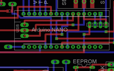

3) Já se při navrhování plošňáku snažím, aby odstup mezi dvěma různými signály byl na desce co největší. Například vývody od pinů Arduina provádím kolmo a až pak je někam ohýbám. V příloze je ukázka mého plošňáku s Arduinem NANO. Na tvém návrhu ale vidím naprostý opak.
Zbytečně se tam snažíš nacpat cestičky co nejtěsněji vedle sebe. Cestičky od vývodů Arduina směřuješ tak, aby se co nejvíce přiblížily k sousedním vývodům. Na upraveném náčrtku jsem několik těchto zbytečných přiblížení zakroužkoval malými červenými kolečky.
4) Taky tam 2x úplně zbytečně kroutíš cestu mezi vývody, i když by šla pohodlně vést okolo (na upraveném náčrtku v příloze jsem ty místa zakroužkoval modrým kolečkem).

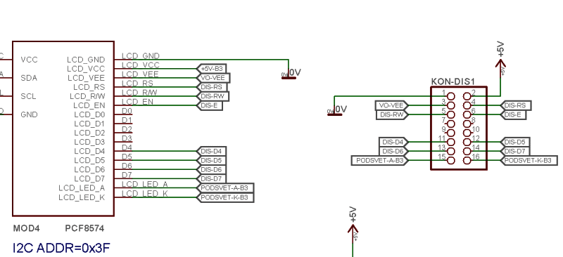

Tam kde vede jen jedna cesta z jednoho pinu na druhý pin je daleko přehlednější použít "Labely". V příloze je pro názornost kousek mého schématu.
Podobně to platí pro země a napájení. Taky není nutné se snažit to všechno pospojovat. Stačí tam dát symboly GND a schéma se tím zase o něco zpřehlední.
Mimochodem zdá se mi, že už v tom schématu máš nějakou chybu. PIN D10 vidím spojený na GND nebo to je schválně? (a nebo jsem se ztratil v bludišti?)
6) Ten 6-pinový ISP konektor na Arduino NANO se obvykle pájí z horní strany Arduina, takže se na plošňáku těch 6 pinů může vymazat, protože ty piny asi nebudou mezi Arduinem a deskou osazené.
