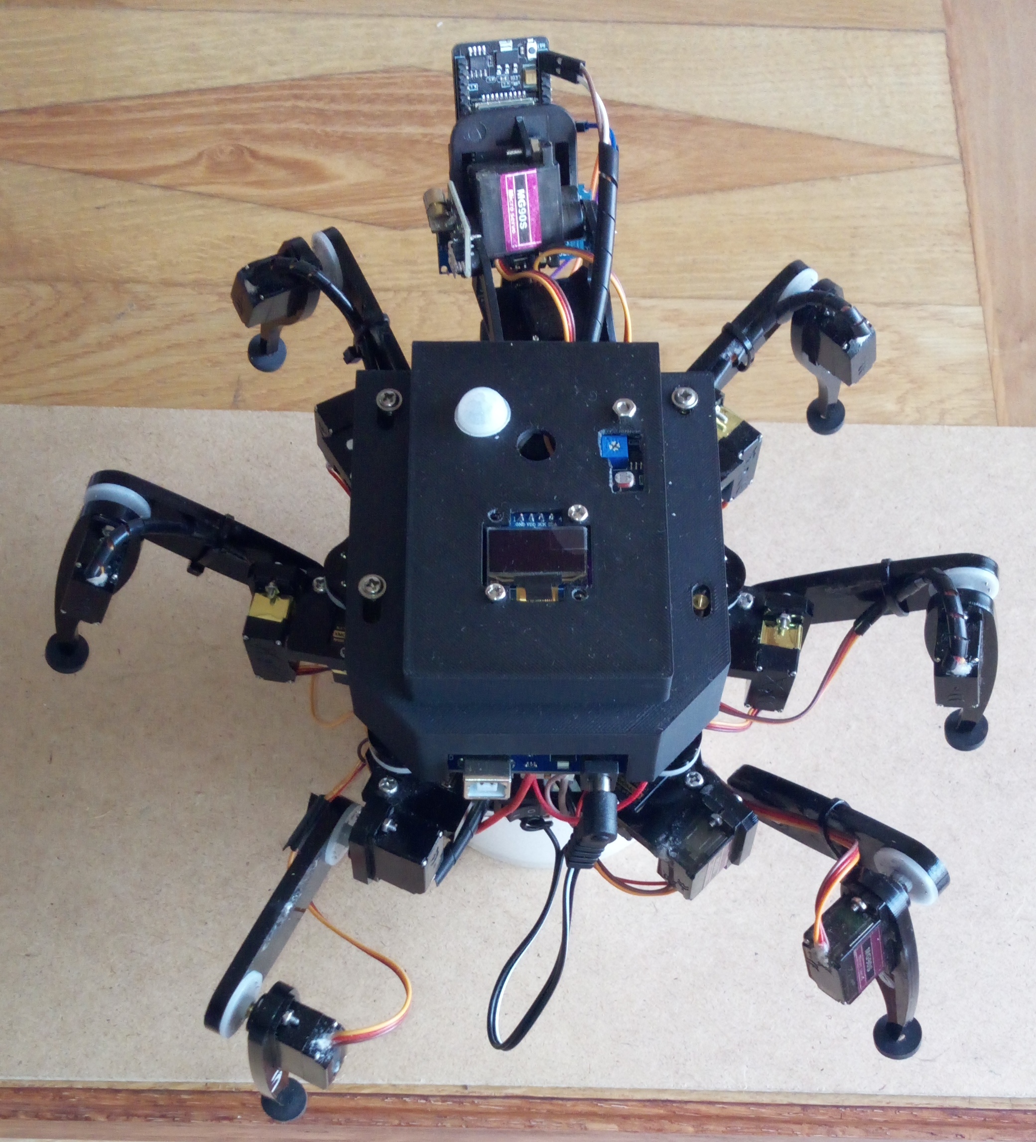

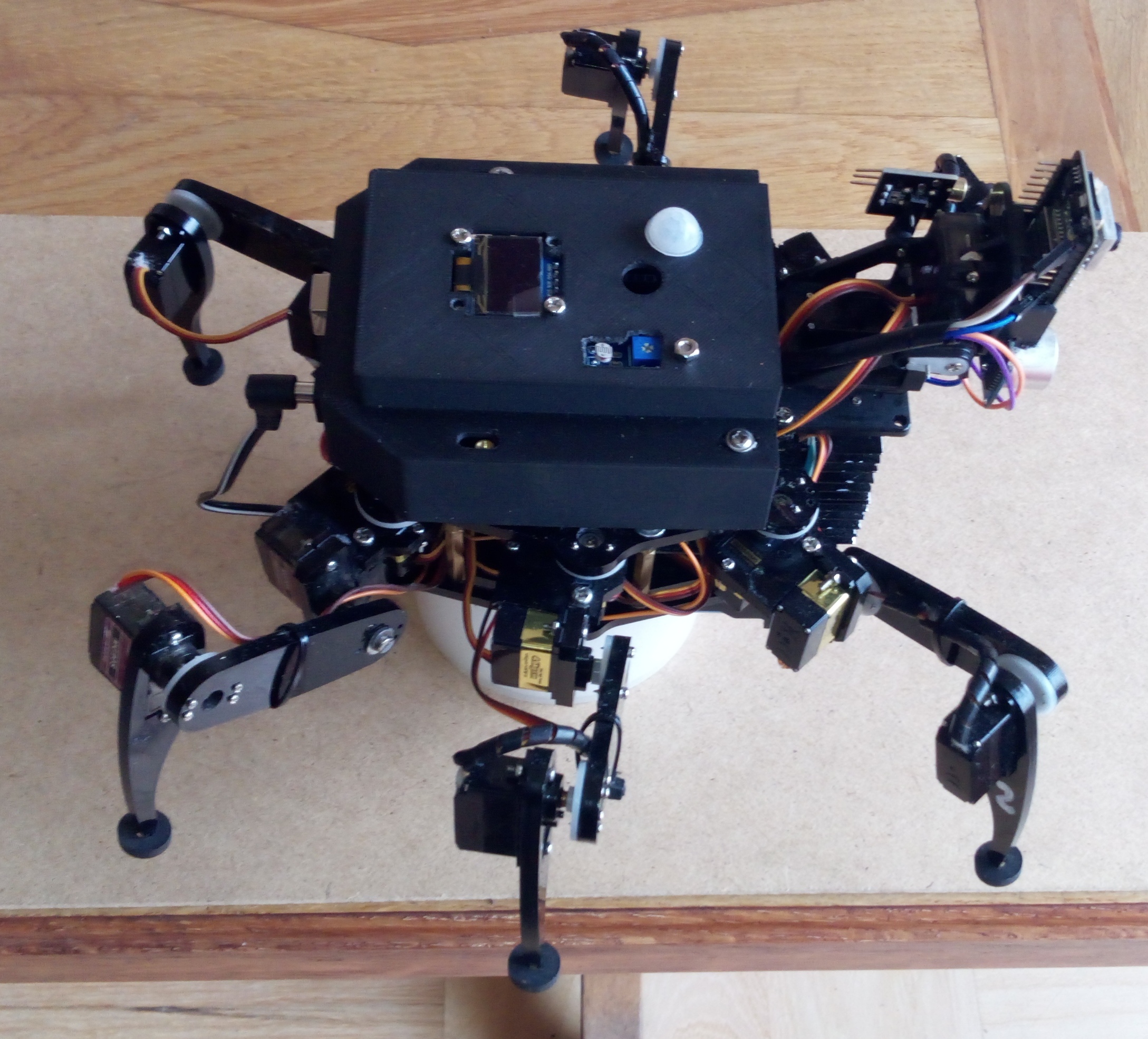

V jeden nestřežený okamžik se při chůzi dostal až přes okraj stolu ,vysel a máchal nožičkama. Naštěstí jsem ho hned chytil, ale okamžitě jsem začal přemýšlet jak tomu zabránit. Napadla mě jednoduchá metoda - mám tam přece zabudovaný gyroskop :idea: Nastavil jsem podmínky tak aby při překročení úhlů X,Y o 15 ° okamžitě zastavil a přestal se hýbat. Když ho narovnám tak se zase rozjede.
Dále jsem tam naprogramoval počítání kroků. Aby se neuštval, tak po cca 20 krocích se zastaví a kontroluje jen PIR signál a osvětlení baterkou (případně zvuk, třeba písknutí). Stejnou metodu jsem použil i u vozítka.
Začínám řešit problémy s kamerou ESP32 CAM. Nejde napájet přímo z Megy takže jsem si koupil zdroj HW 613 který umožňuje spínat a vypínat přes digi pin. Blesk diodu spínám přímo z Megy.
Dále tam stále přetrvává problém s šíleným zahříváním wi-fi modulu (proto chci kameru zapínat jen v daných okamžicích). Asi budu muset samotný objektiv přesunout mimo to sálající teplo.

Ten chuchvalec drátů už mě štve. Navrhl jsem jednoduchý kryt a teď si ho nechám u kámoše vytisknout na 3D tisk. Schová všechny dráty a bude mít patřičné otvory pro displej a další senzory.
