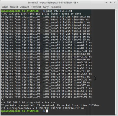

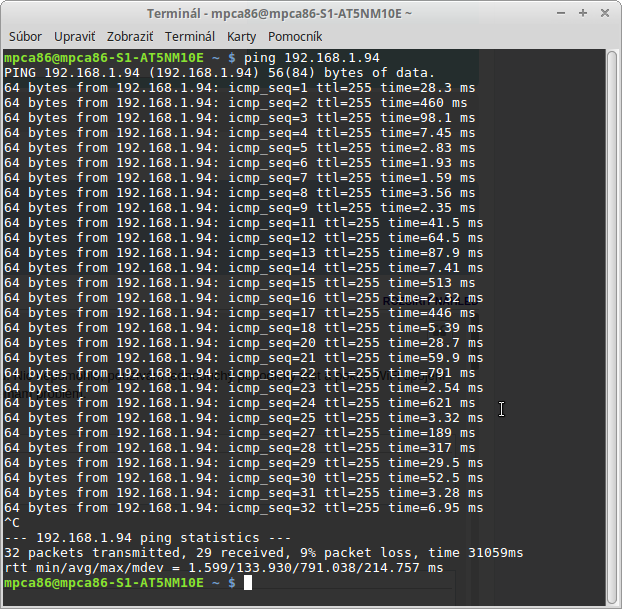

1. Uvažujem že na pripojenie mu dám osobitný router z iným ssid, ktorý bude bližšie pri ňom. Packet loss 9% asi nebude tomu celému prospievať..

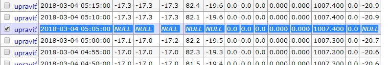

Asi by som mal prepísať celý kód kedže dnes som prišiel na zaujímavú vec...
Údaje sa teda odosielajú každé 2minúty na web. Následne z toho súboru sa ukladajú každých 5 minút do DB.
No okrem atm. tlaku a teploty z BMP280 a teploty z DS18B20 sa do DB nedostane nič aj keď je zrejmé že namerané boli. alebo to môže znamenať že odchádza DHT22? Má niekto odskúšanú životnosť DHT22?
Re: OTA - Arduino IDE - serial monitor
DHT11 považuji za nepoužitelné a DHT22 po zkušenostech za velmi špatné. Ze své praxe i diskuzí vím, že s oběma jsou speciálně ve spojení s esp8266 obrovské problémy, nerady pracují při 3.3V.
Mohu ti doporučit I2C senzor HTU21 nebo ekvivalentní Si7021. A nejjednodušší je koupit rovnou BME280. Věř mi, že s DHT11 a DHT22 je škoda času se zaobírat.
Ano, je velmi pravděpodobné, že DHT22 přestal měřit, na druhé straně je velmi pravděpodobné, že ani není vadný. Je to prostě jeho vlastnost.
