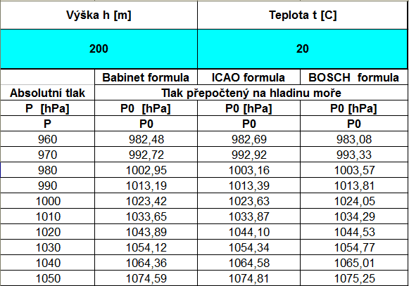

Oprášil jsem pro vás svoji excelovskou tabulku. V ní si dosazením teploty a nadmořské výšky můžete porovnat odchylky mezi jednotlivými typy výpočtů při běžných atmosferických tlacích v rozsahu 960 - 1050 hPa.
A nejen odchylky mezi výpočty, ale i vliv změn (respektive třeba nepřesností) teploty a nadmořské výšky na konečný výsledek tj. tlak přepočtený na hladinu moře.
BABINET_BOSCH_01.xls
(26.5 KiB) Staženo 616 x
https://www.arduino-forum.cz/download/f ... iew&id=490
