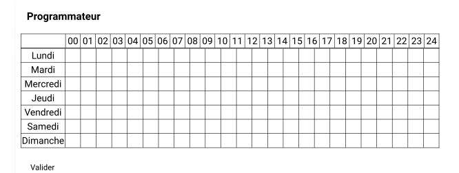

A aby toho nebylo málo, v kalendáři má na nastavení čas od 00:00 až 24:00. jestli správně počítám, je to 25 hodin.
Tak nevím, jestli má cenu se s tím dál trápit. Autor na dotaz neodpovídá.
Příspěvky: 921
Re: Náhrada MCP9808
Příspěvek od gilhad » 23 lis 2025, 15:48
Je to nultá až třiadvacátá hodina + jedna sekunda. 24 hodin + 1 sekunda (nebo jaké rozlišení to má). Ta poslední hodina tam podle tvého popisu není celá, jen její naprostý začátek.

Na obrázku je kalendář, kde se nastavuje přechod z ECO režimu do max. výkonu.
