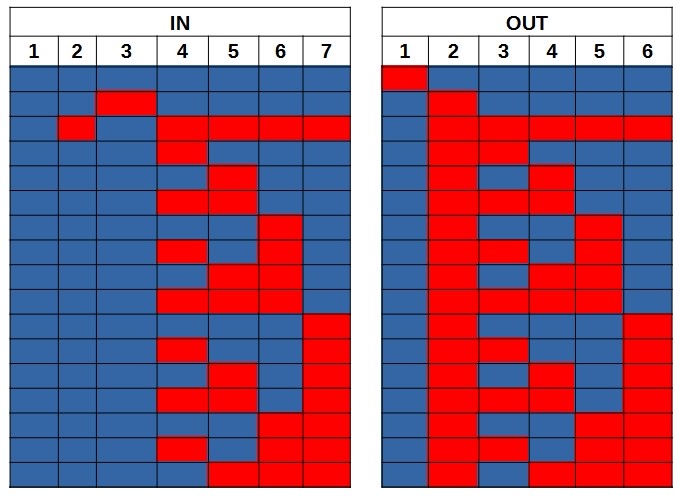

Napiš sem tvou pravdivostní tabulku a co chceš přesně HW pro Z80 udělat, ať se na to můžeme podívat 8-) .
Diego
Příspěvky: 285
Re: Návrh logického obvodu
Příspěvek od Diego » 01 lis 2023, 04:37
červená je log.1
modrá je log.0
Příspěvky: 922
Příspěvek od gilhad » 01 lis 2023, 06:26
Ty tabulky nejsou úplné, to by to nuselo mít 128 řádků.
Zároveň to vypadá, že (pokud tam další řádky nejsou, protože na nich nezáleží) platí
OUT(1) je negací OR(IN(1)...IN(7)) (Výstup je jedna, pouze pokud všechny vstupy jsou nula)
OUT(2) je negací OUT(1)
a ostatní OUT(n) prostě kopírují IN(n+1)
což vypadá jako docela zvláštní logika ... ale spíš neúplné zadání
Možná by bylo lepší napsat, co to má dělat a proč než řešit jak to má dělat.

Diego
Příspěvky: 285
Příspěvek od Diego » 01 lis 2023, 10:42
Je to komplet.
Je pravda ze kdyz na to ted koukam tak se to vlastne moc nelisi takze by to slo udelat nejspis docela jednoduse jen logikou. Uvidime. EEPROMka to jisti, s tou mam dobry zkusenosti ;)

EEPROMKA? PAL? To myslíš vážne? Na toto nepotrebujeme žiadnu KM. Výstupy 3 - 6 si môžeš odpustiť. Sú to vstupy 4-7 teda na to stačí obyčajný drôt.
No a výstup jedna sa dá urobiť jedným 8 vstupovým NAND (jeden vstup sa zapojí na log1). Výstup 2 je potom negácia výstupu 1.
Teda celkovo potrebuješ 1x8vstupový NAND a 1xinvertor a 4xdrôt.

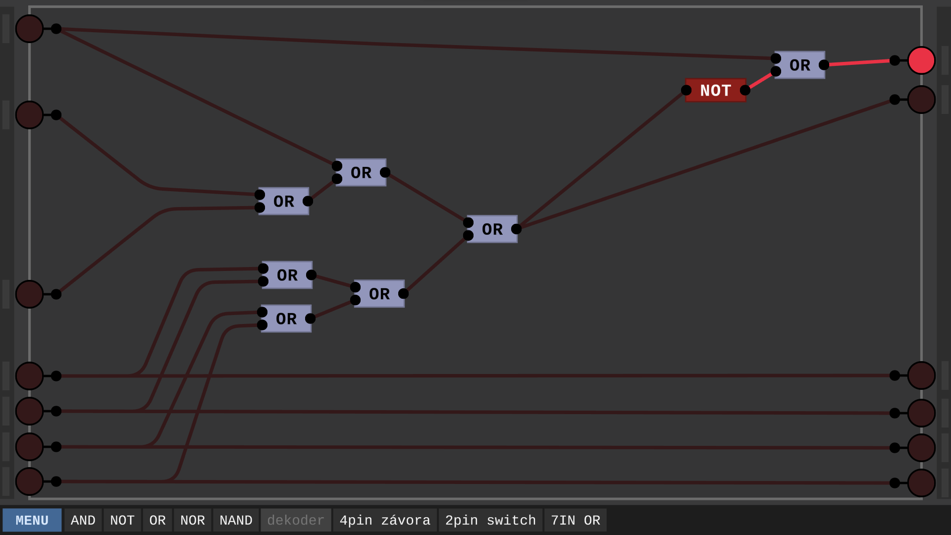

Příspěvek od Diego » 05 lis 2023, 09:58
Tak se nakonec povedlo i jednoduše ;)
