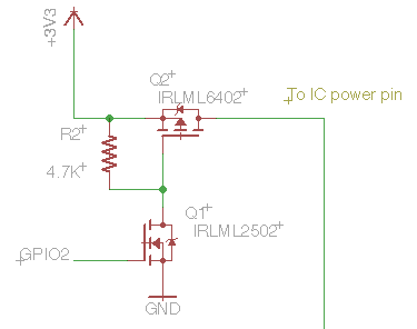

Pro tyhle účely se dělají pouzdra s dvěma Mosfety, jeden P a druhý N. Zpojené je to pak takto:

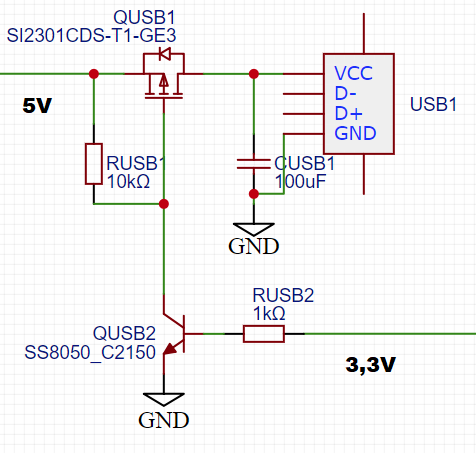

Tak nakonec jsem stvořil tohle:
Bude to fungovat?

Na kolektor NPN tranzistoru dej taky 10kOhm odpor.

Fungovat to bude, je to vlastně obdoba toho zapojení s fety. Pro snížení spotřeby v sepnutém stavu, může být odpor v bázi NPN tranzistoru daleko větší.

Proč by měl být odpor v obvodu kolektoru? Kromě prodloužení doby přechodu FET tranzistoru mezi vodivým a nevodivým stavem (nežádoucí) by neměl žádný význam. Jako ochrana NPN tranzistoru před zničením v případě průrazu hradla FETu by klidně stačil nějaký s odporem o dva řády nižším.

Taky pravda ... ale ať tam raději prostě něco je ... tranzistor vem čert - korunová položka, spíš se bojím o cestičku na DPS
