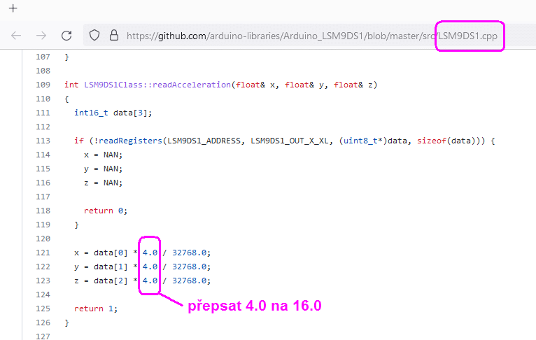

Tak by mohl být problém ještě v přepočtu.
Střílím ale od boku, protože to nemám na čem vyzkoušet.
Zkus tohle:
Ta editace CPP souboru v poznámkovém bloku je normální.
A problém s chybovým hlášením objasnil kiRRow - privátní metoda "writeRegister" nejde volat z venku.
Navíc by to teda ani nevyřešilo problém s přepočtem.

Zkusila jsem a bohužel, ani přepis v přepočtu nepomohl.

Vykašlete se na kopii knihovny. Nechte původní špičaté závorky a upravte originální soubor CPP ve složce "libraries".

Děkuju vám moc, už to funguje.
