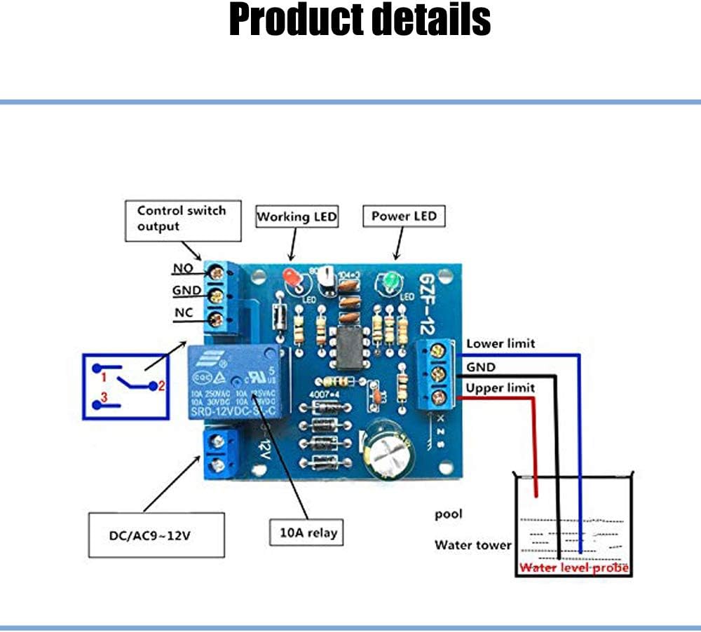

Další změna. Proto to píšu sem abych viděl ten vývoj myšlenek. Kudy se ubíraly. Ta komunikace mezi LolinMCU server/klient se mi stále zdála kostrbatá. a jsem ze staré školy a tak věřím víc drátu než Markonimu (Guglielmo Marconi). Hladal jsem řešení pro
ale se spínáním dvou relay naráz. Z logiky věci však takové řešení neexistuje. Takže se vracím zpět k řešení bez řízení. Výsledkem bude (pokud se to zase nevyvrbí jinak) ARDUINO UNO s RELAY SHIELDEM . Mám právě ten od keystudia. Holt když už budu dělat další díru skrz vnější stěnu (už tam mám několik let protaženou elektřinu) tak udělám dírku trochu větší a protáhnu rovnou dvoulinku. A díru zalepím silikonem. Plán je takový, že arduino bude zjišťovat hladinu vody tak jako to dělá ten forichtung. Podobně jak je to v tomto videu . Netřeba zjišťovat nějaký čas nebo takové věci. Zajímavé by bylo zjistit teplotu v nádrži ale jen pro informaci páč s tím nic nenadělám. spíš by mě zajímal podíl živin v nádrži. Ps. kapalinový chromatograf asi někdo dyi na arduinu nepostavil, že. Hlavně kde vzít databázi, že?!?
ale se spínáním dvou relay naráz. Z logiky věci však takové řešení neexistuje. Takže se vracím zpět k řešení bez řízení. Výsledkem bude (pokud se to zase nevyvrbí jinak) ARDUINO UNO s RELAY SHIELDEM . Mám právě ten od keystudia. Holt když už budu dělat další díru skrz vnější stěnu (už tam mám několik let protaženou elektřinu) tak udělám dírku trochu větší a protáhnu rovnou dvoulinku. A díru zalepím silikonem. Plán je takový, že arduino bude zjišťovat hladinu vody tak jako to dělá ten forichtung. Podobně jak je to v tomto videu . Netřeba zjišťovat nějaký čas nebo takové věci. Zajímavé by bylo zjistit teplotu v nádrži ale jen pro informaci páč s tím nic nenadělám. spíš by mě zajímal podíl živin v nádrži. Ps. kapalinový chromatograf asi někdo dyi na arduinu nepostavil, že. Hlavně kde vzít databázi, že?!?Neexistují hloupé otázky, existují jen hloupé odpovědi.
