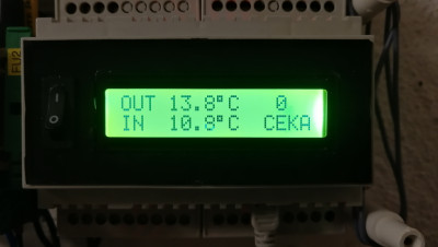

Zkusil jsem tip od OndraN i Cenda608. Oba fungovali, super. Od Konyho mi řvala kontrola kompilace:
exit status 1
'senzoryDS' was not declared in this scope
Každopádně díky za pomoc. v příloze výsledek. Změnil jsem ještě ve void setup
sensor1.setResolution(10);
z 10 na 12, aby zaokrouhloval správně Teď je to supr :D
výsledek
