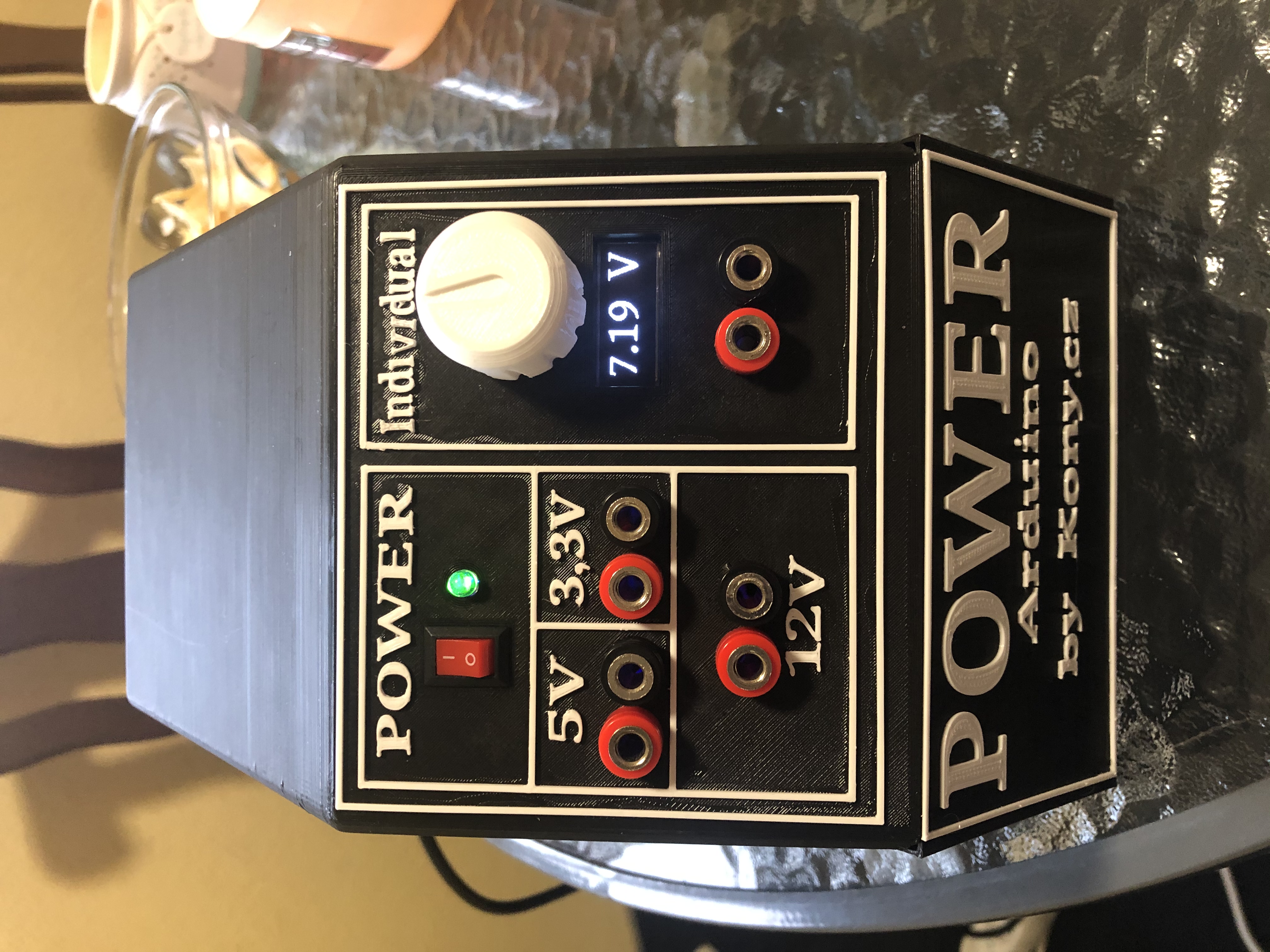

no právě si myslím že ten můj zdroj e v pohodě, je to bráno jako profizdroj, který se i používá ve 3D tiskárnách
A OLED vypálení bych taky asi moc nebral, protože nebude zapnutý stále, bude vždy jen při laborování...

OLED displej na tom zdroji do 14 dní bude vysvícenej, jde to rychleji než si myslíš.
Rozsah regulovanýho zdroje s tím tvým stepdown měničem bude cca 1,25 - 9V. Když si vytáhneš 12V, tak tam budeš mít i 12V.
Ovšem bez rozumné proudové ochrany je tvoje koncepce pro Arduino úplně na nic. To bude víc čmoudu než cokoliv jiného.

A jak na tom zdroji nastavíš třeba proudové omezení na 100mA? Když s něčím laboruješ, stačí třeba dotykem sondy spojit dva body a máš arduino nebo i něco dražšího v křemíkovém nebi. Pokud je zdroj nastavený, že nedá víc než uvažované maximum, tak to na 90% přežije. Ale na to jsou asi nutné vlastní zkušenosti 8-)

no to je pravda, ale myslím si že pro to moje používání by to mohlo stačit

jedná se mi pouze o napájení arduina a různých periferii... O nic velkého... jen mě nebaví pořád hledat zdroj atdTak to chci mít pohromadě

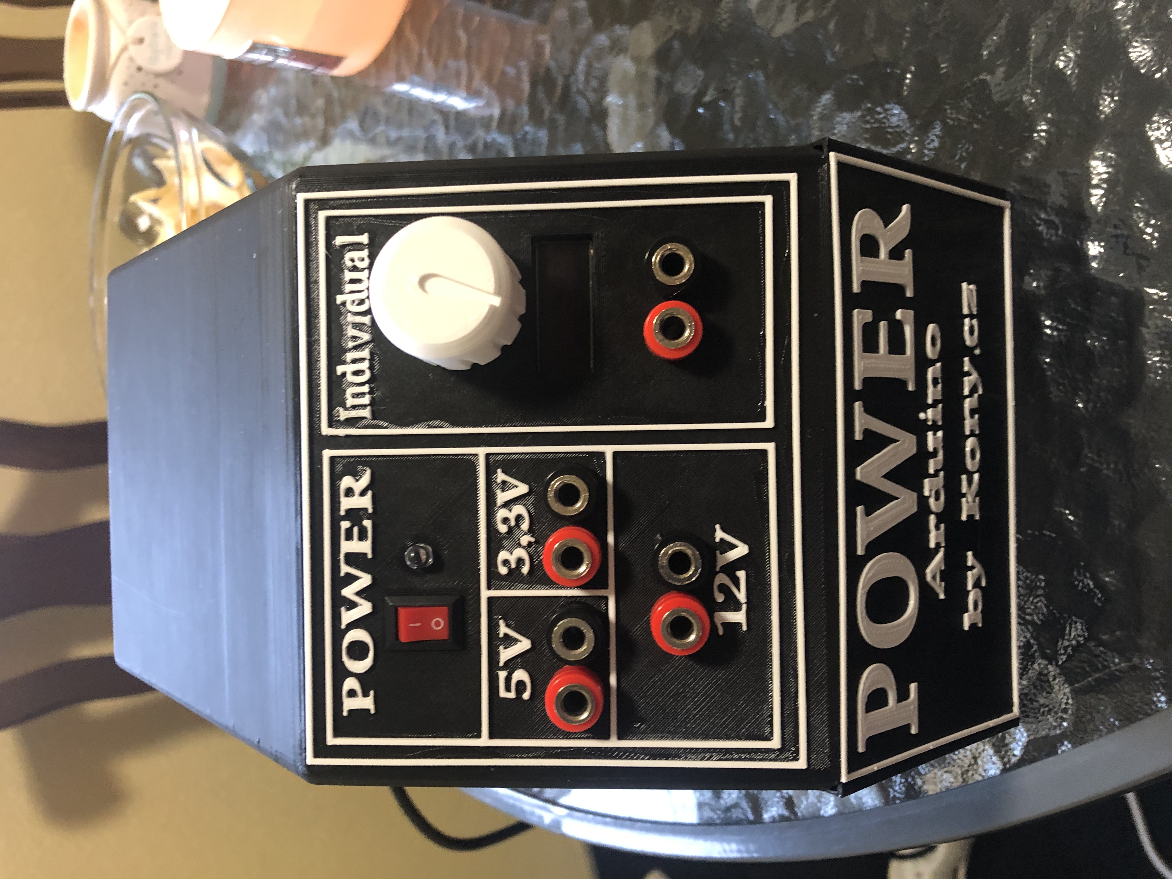

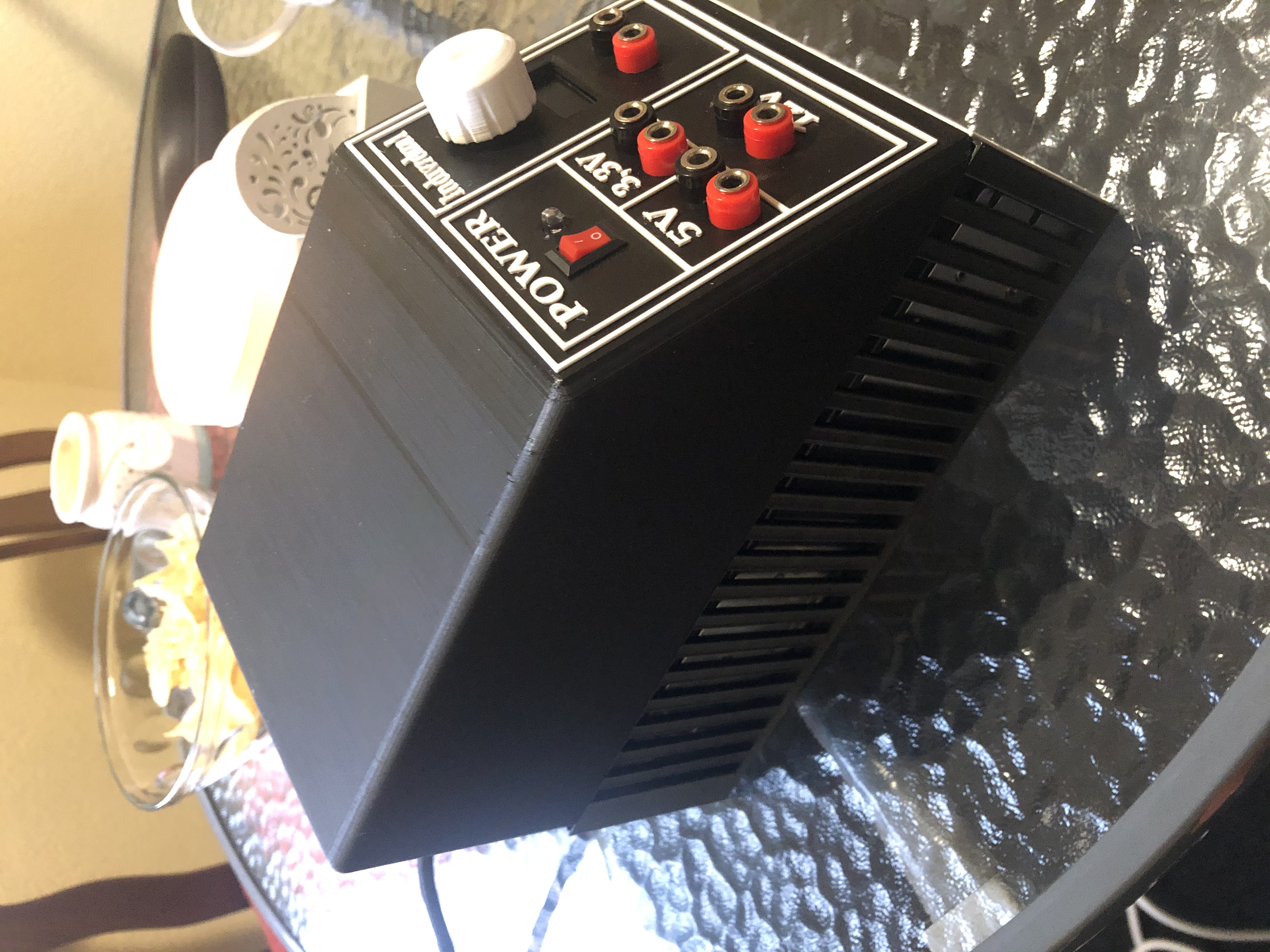

Jsem hoto a nadmiru spokojen
