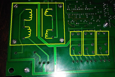

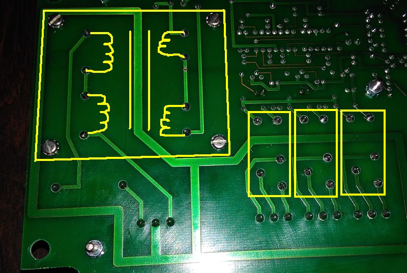

Jen pro ukázku obrázek obkličování síťových obvodů pomocí "PE", jak ho navrhovali profesionálové.
Prošlo to i zkušebnou.
Žlutě je označené trafo a 3 relátka, která mohou spínat síťové napětí.
Jsou tam vidět opravdu velké rozestupy mezi dráty a hodně tlusté "PE".
