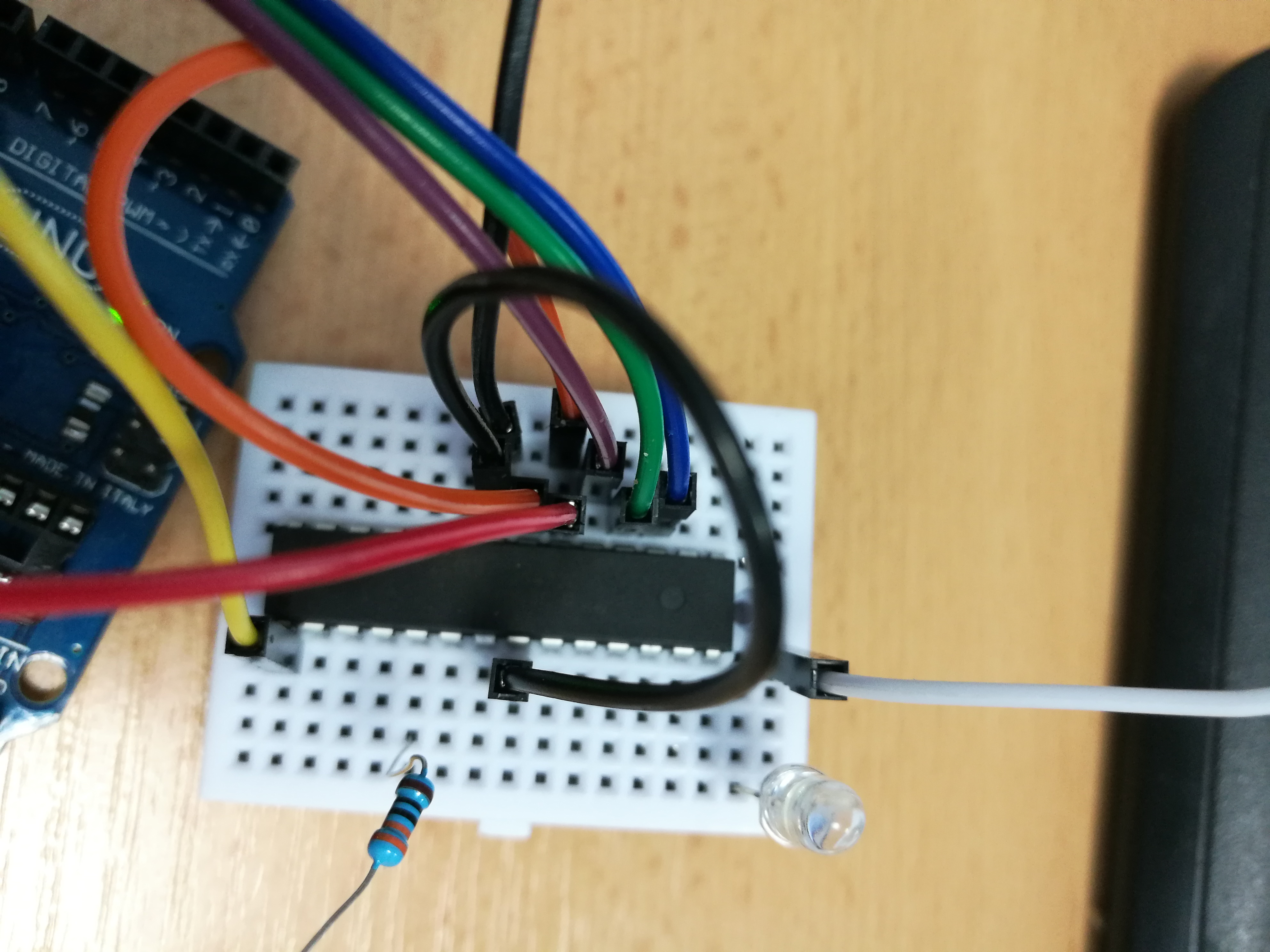

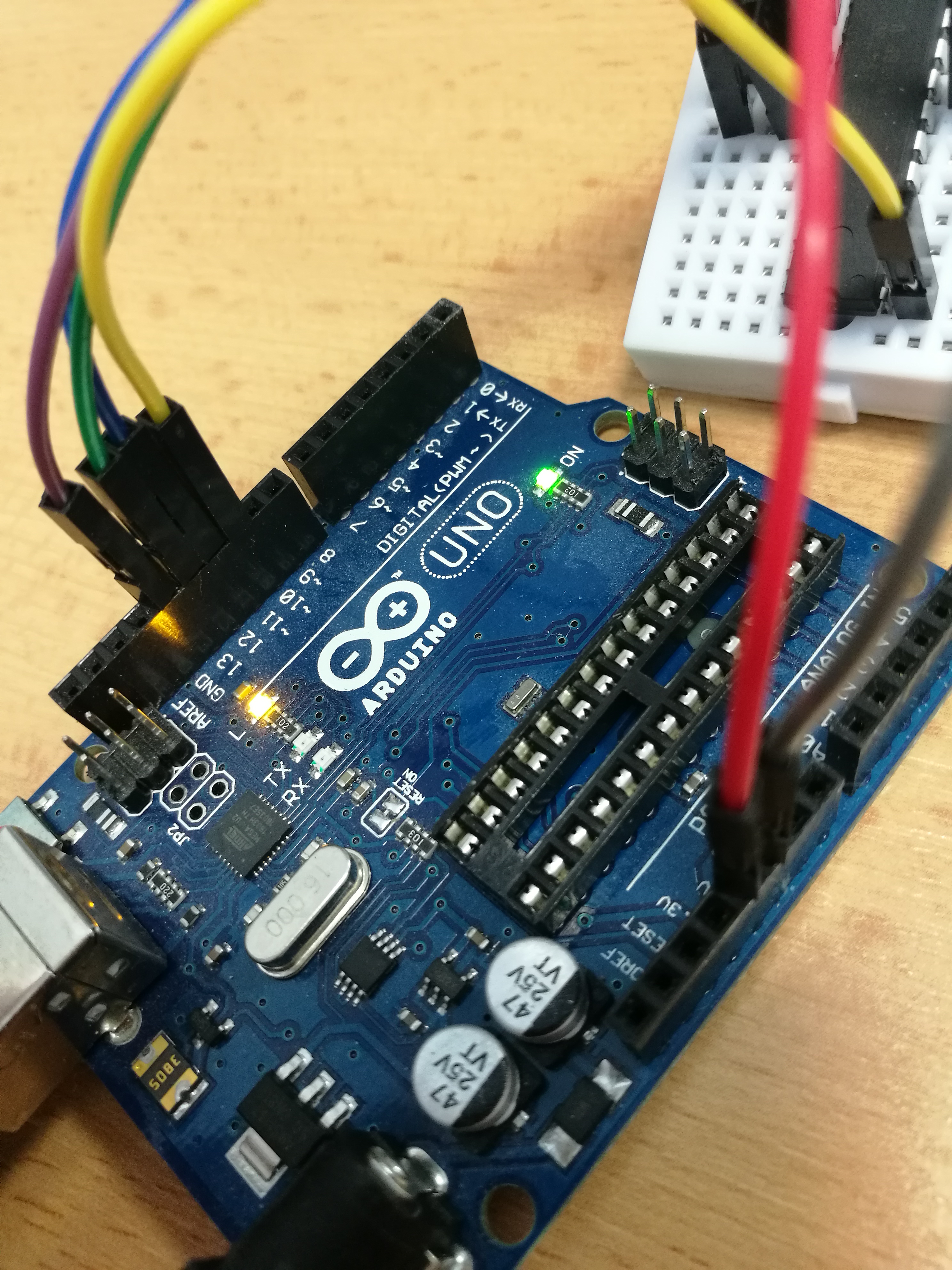

a jak připojit ten čip, ale? když jsem to dal přímo do UNA, tak to nešlo viz příspěvek nahoře
samostatný čip ATMega328P

Tak já jsem to vyzkoušel následovně:
Připojil jsem prázdný procesor ATmega328P k ISP programátoru (druhé Arduino).
Zapojil jsem k Atmega328 8 MHz krystal + kondenzátory (2x 22pF).

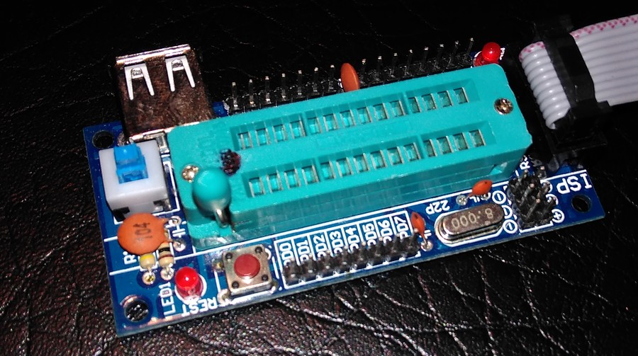

Používám k tomu takový přípravek s paticí, co jsem kdysi koupil u Číňaů jako stavebnici - fotka v příloze.
V Arduinu IDE jsem zvolil desku Arduino NANO a nechal vypálit bootloader.
Když už jsem to měl připojené, tak jsem hned potom nahrál do ATmega328 program pomocí programátoru
(byl to jen nějaký blikač LEDkou na D5).
Až sem si myslím, že je to běžný postup.

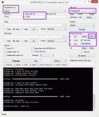

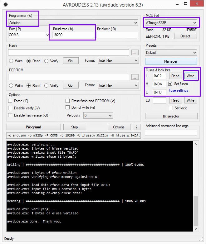

Pak jsem se stále zapojeným krystalem přes AVRDUDESS přepsal FUSE z původních:
na nové:

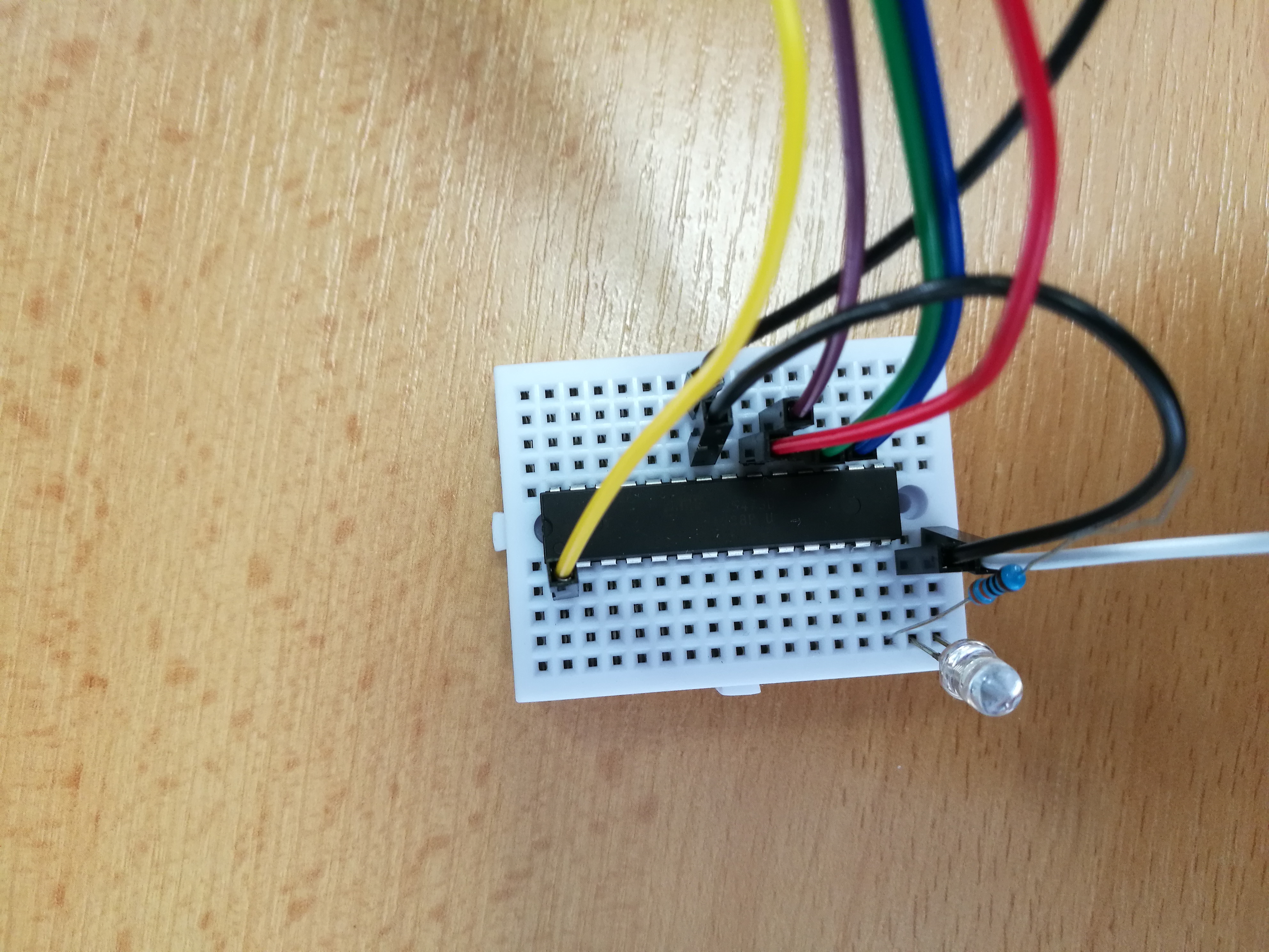

Když bylo LowFUSE přepsáno na 0xC2, zasunul jsem procesor do nepájivého pole jen s napájením a LED na D5.
Pin RST jsem spojil s VCC.
Po zapnutí napájení začala LED blikat podle toho nahraného programu i bez krystalu.
Přikládám obrázky s nastavením FUSE.
Než se do toho ale pustíš, tak bych byl rád, kdyby to někdo zkušený potvrdil, protože si v těch FUSE nejsem úplně jistý.
Když se nastaví špatně, může to znamenat trvalé zablokování procesoru.
LowFUSE 0xFF
HighFuse 0xDA
ExtFUSE 0XFDKód: Vybrat vše
LowFUSE 0xC2 (tohle se přepisuje)
HighFuse 0xDA (zůstává)
ExtFUSE 0xFD (zůstává)Když bylo LowFUSE přepsáno na 0xC2, zasunul jsem procesor do nepájivého pole jen s napájením a LED na D5.

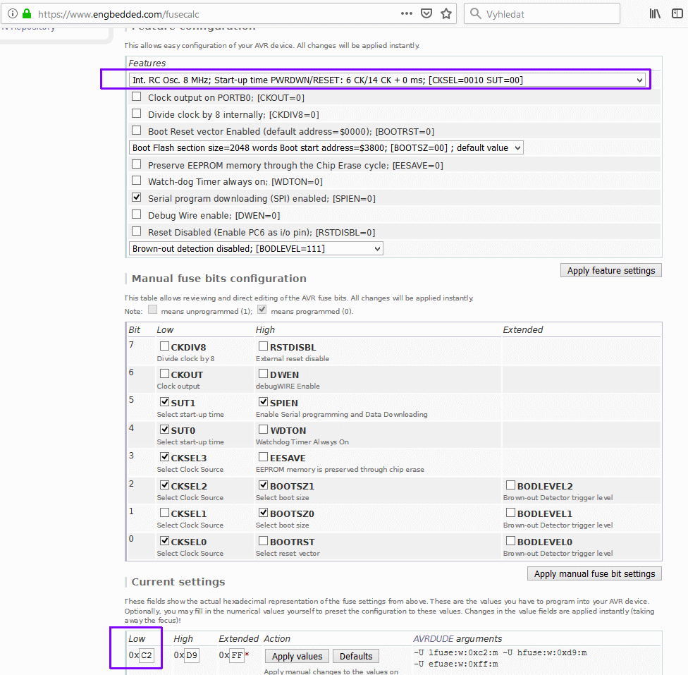

FUSE se nemusejí zkoumat, pokud se bootloader nahrává z Arduino IDE, kde si naství jak napětí 3,3/5V, tak externí/interní oscilátor, tak frekvenci interního oscilátoru 8/1MHz. IDE nastaví FUSE správně.
No, ATmega328 mi funguje i bez přepsání CKDIV8, který když je z výroby nastaven na 1, tak podle toho jestli najde nebo nenajde externí krystal - buď jede přes externí, nebo na interním 8MHz, pokud se CKDIV8 přepíše na 0, jede interní oscilátor na 1MHz
Někdo mi tvrdil, že když je ATmega napájen z 3,3V jede automaticky na 8MHz, no, mne se na 3,3V když je nahrán na 5V a externí 16MHz krystal - nerozeběhne.
Jinak jsem se řídil podle tohoto a je pravda že když se to přepíše blbě - pápá, už se nespojíš a můžeš to zahodit

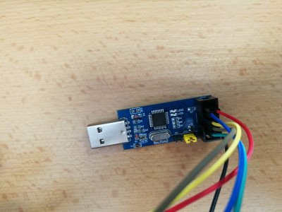

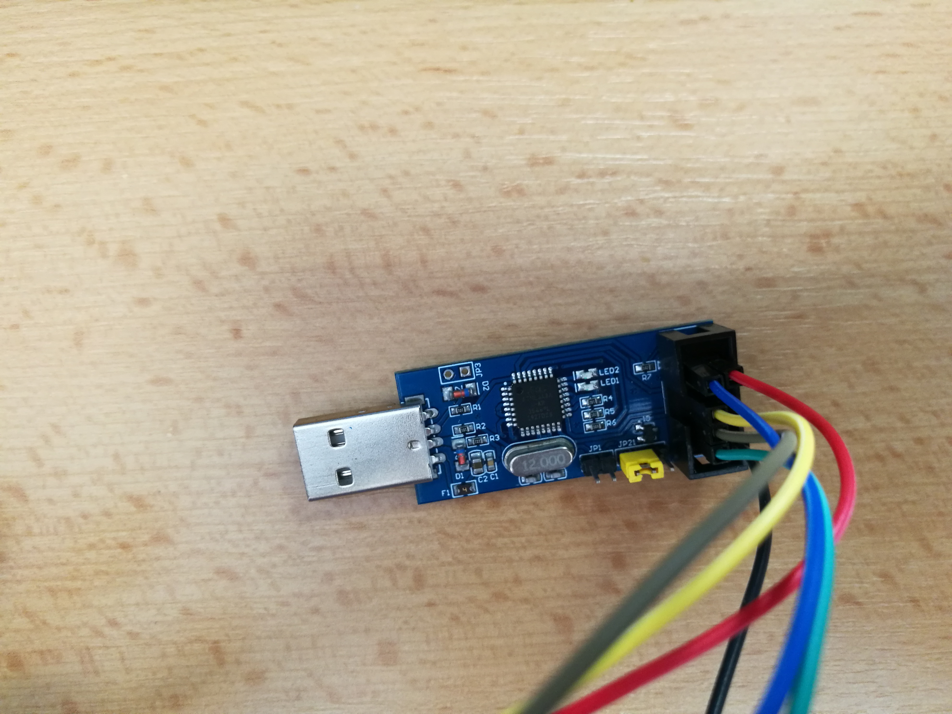

Ahoj,
zkoušel jsem tam nahrávat program přímo přes programátor USBasp, ale taky neúspěšně.
Stahoval jsem tyto ovladače.
https://zadig.akeo.ie/
Na PC mi to ale nejde nainstalovat... nevidí to programátor. Na notebooku mi to jde. Nevěděl by někdo čím to může být? Na PC i notebooku mam win 10.
Na notebooku jsem zkoušel nahrávat program pomocí příkazového řádku příkazem make burn.
Vypadá to, že program to tam nahrává, ale nefunguje.
výpis nahrávání programu:
samostatný krystal ani kondenzátory nemám, bez toho to nejde?

Re: samostatný čip ATMega328P
připojil sem programátor na čim viz foto.
Můžu si v IDE jen nějak ověřit, že ten programátor správně komunikuje?
Tak jsem připojil čip na desku UNO a v IDE nastavil desku ATmega328 on breadbord a podařilo se mi získat informace o desce.
BN: Arduino Uno
VID: 2341
PID: 0043
SN: 7573532343035111C1A2
to je ale asi komunikace té desky UNo, že?
když dám vypálit zavaděč, tak mi to selže..
výpis:
BN: Arduino Uno
VID: 2341
PID: 0043
výpis:
avrdude: stk500_getsync() attempt 1 of 10: not in sync: resp=0x03
avrdude: stk500_getsync() attempt 2 of 10: not in sync: resp=0x03
avrdude: stk500_getsync() attempt 3 of 10: not in sync: resp=0x03
avrdude: stk500_getsync() attempt 4 of 10: not in sync: resp=0x03
avrdude: stk500_getsync() attempt 5 of 10: not in sync: resp=0x03
avrdude: stk500_getsync() attempt 6 of 10: not in sync: resp=0x03
avrdude: stk500_getsync() attempt 7 of 10: not in sync: resp=0x03
avrdude: stk500_getsync() attempt 8 of 10: not in sync: resp=0x03
avrdude: stk500_getsync() attempt 9 of 10: not in sync: resp=0x03
avrdude: stk500_getsync() attempt 10 of 10: not in sync: resp=0x03
Chyba při vypalování zavaděče.
Máš tam špatně zapojený ATmega / vodič navíc z + / a nezapomeň, že může být více pinů VCC a GND na IO viz.tady https://www.danielealberti.it/2013/06/a ... alone.html
Na ATmega - GND propojeny máš a co VCC ?
