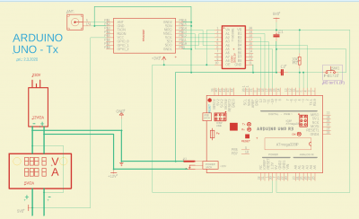

... ideálně ... hoď sem kód (okomentovaný), schéma zapojení ... a i třeba video stím co to dělá/nedělá není marný ... takhle budem všichni jenom hádat a tipovat.

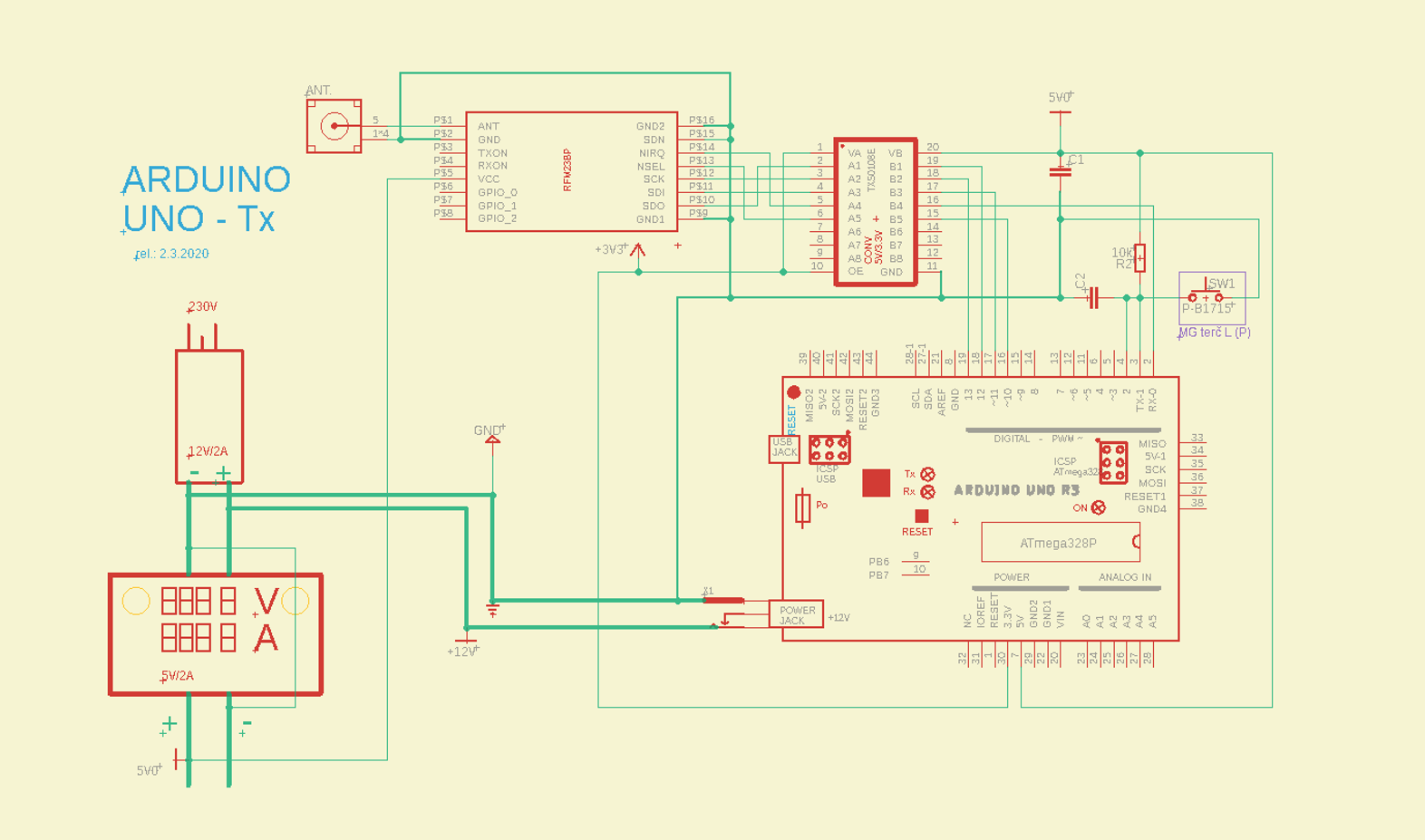

Nějak nepobírám to zapojení tlačítka. Proč jsou piny 3 a 4 spojené? V tom případě bude transmit generovat přerušení tlačítka. Asi je ale chyba ve schématu.

Potřebuji rozlišit, zda je tlačítko sepnuté nebo rozepnuté, proto to dělám přes vstup 4

Špatně chápeš definici pinů a v tom případě to máš také špatně zapojené. Ty to připojuješ na fyzické čísla pinů čipu, pro tebe mají platit ty popisy pinů v rámečku desky UNA. Na Rx a Tx piny, neboli pin 0 a pin 1 nic nezapojuj, propojkou ti Tx pin vytváří ten interupt a na definovaném pinu 4 vlastně nemáš to tlačítko vůbec zapojené

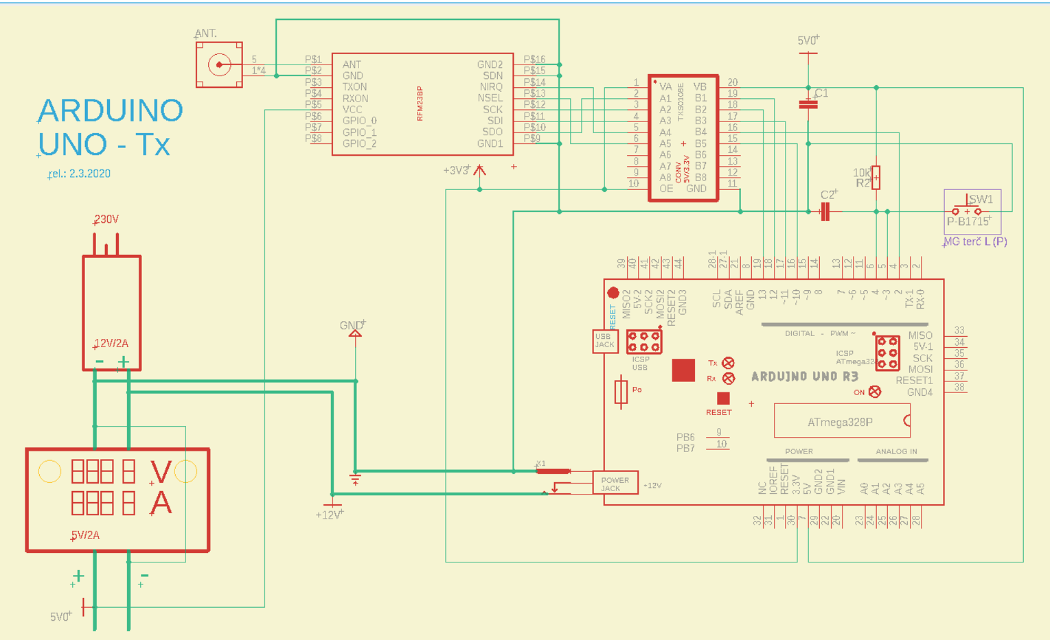

Omlouvám se, ve schematu je chyba, spoje mají být posunuté o dva piny.
V zapojení na desce je to ovšem správně, jinak by nefungovalo nic.

Jaká je kapacita C2?

1 mikro, při delších testech chybovost asi 5%.
Vzhledem k tomu, že se jedná o měření času v hasičských soutěžích, je třeba 100% spolehlivost.
Nevím, co by mi hasiči udělali, kdybych jim nezměřil čas.
Zkusím ještě spouštět magnetickým kontaktem, popř. použít KO s 40106

Mě se moc nepozdává to zapojení obvodu tlačítka. Při stisku natvrdo zkratuje C2, a ikdyž je to jen 1M, může to být docela problém. Zapojil bych rezistor cca 1k (max 2k) do série s tlačítkem. Časová konstanta při zapnutí bude 1ms (2ms), při vypnutí 10ms.
Nebo udělat opravdu bezzákmitové tlačítko s RS klopným obvodem, ale to pak musí mít přepínací kontakt.
