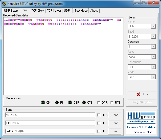

PS1- už jsem na to přišel při použití USB/TTL pro AT progr. SIM 900A nefunguje deska GSM pod 5V/opravdu jsem musel napětí napájení zvednout na cca 7V/přitom jí nevadí 5V logika??? pro SIM800L ve verzi : https://arduino-shop.cz/photos/produkty ... 1561117853 je asi deska v čudu... power volt.=5V ale pozor na logiku...použil jsem 5V dle datasheetu výrobce/číňan/ ale jak zde mnozí uvádí,tak je třeba použít 3V3 logiku..teď již jsem vyzkoušel převodník napětí... https://arduino-shop.cz/arduino/1481-ii ... rovne.html a ten je opravdu OK.
PS2- k tomu převodníku: když použiju HERKULES tak při smyčce Rx-Tx pošlu příkaz třeba ,,TA,, ale nic nepřijde...ale při použití v reálu,normálně komunikuje se SIM. Takže ještě jednou dík.
Prostě někde děláš chybu a v tvém zájmu by bylo si zjistit kde. Protože to pochopitelně fungovat ve smyčce musí a funguje. Pokud se ti nedaří elementární test, nedá se předpokládat, že by tě vytrhl nějaký logický analyzátor.

Tak už to jede....
