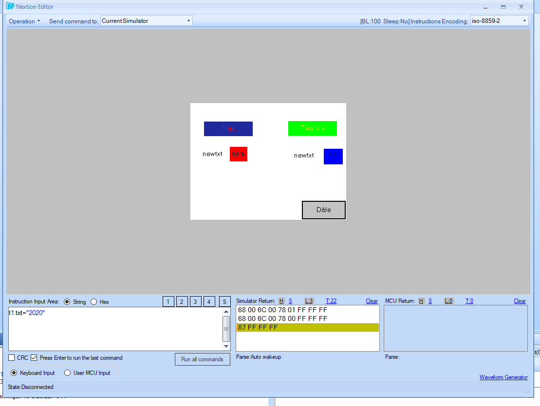

Zkoušel jsem to a v simulátoru se to změniloAstroMiK píše: ↑20 led 2020, 20:38Tak to už je skoro záhada.
Nemůžou být prohozené Tx a Rx dráty, nebo špatně nastavená rychlost komunikace?
V tomhle případě bych se asi zaměřil na funkci simulace přímo v tom Nextion editoru, aby se zjistilo, jestli je chyba v displeji, nebo v Arduinu.
- Propojit displej s počítačem přes USB/TTL převodník (jako když se do něj nahrává program)
- Debug -> Send command to Nextion device
- connect
- když se naváže spojení, tak zkusit nastavit rychlost pomocí příkazů "baud" nebo "bauds"
- zkusit odeslat přímo v simulátoru příkaz: t1.txt="2020"

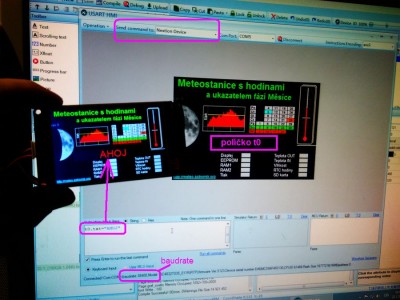

Já jsem to myslel jako že se ze simulátoru v počítači odesílají příkazy do fyzického displeje.
V příloze je obrázek.
Když se v programu zvolí "Send Command to Nextion Device" a provede se připojení (tlačítko "Connect"), tak se ve spodní části objeví položka "baudrate".
Ta hodnota, kterou to vypíše musí být použita i v Arduinu:
swSerial.begin( to samý baudrate );
Při zadání nějakého příkazu se pak projeví výsledek na displeji.
Jestli to na displeji funguje, tak se ověřilo, že je samotný displej v pořádku.
Potom ještě může být prohozené připojení Tx a Rx vodičů mezi displejem a Arduinem.
Ale víc už mě fakt nenapadá.

Tam jak je ta volba "Send command to" musíš místo "CurrentSimulator" zvolit "Nextion Device".
Pak se objeví výběr komunikačního portu (COM xx) a tlačítko "Connect".
Pak se po výběru správného portu a po stisknutí tlačítka "Connect" program pokusí navázat spojení s displejem na různých komunikačních rychlostech (bude to zkoušet měnit automaticky, takže to chvilku potrvá).
Když se to povede, bude ta správná rychlost uvedena dole jako "Baudrate" (v tý řádce, jak máš teď nápis "Disconnected").
Potom vyzkoušíš odeslat příkaz do displeje (to je stejný, jako když to zkoušíš posílat teď do obrazovky simulátoru).
Jestli to až do tohodle bodu bude fungovat, je displej v pořádku.
Potom do svýho programu nastav tu samou rychlost, jaká se ti ukázala ve spodní řádce (baudrate), zkompiluj program, nahraj ho do Arduina a připoj displej.
Jestli to nebude fungovat, zkus ještě přehodit Tx a Rx piny mezi displejem a Arduinem.
