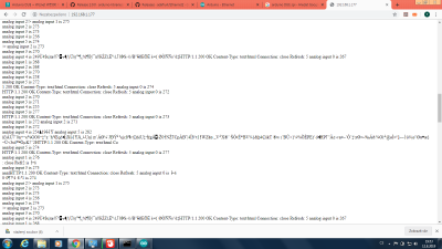

Já už z toho také začínám být pořádně zmatený. Teď to celé testuji s Arduinem UNO a knihovnou, kterou jste doporučil. S UNEm to "funguje", ale zaprvé je to velmi sporadické a hlavně je to vypisuje občas hrozivé nesmysly, viz. obrázek. S DUEm se nezobrazí ani toto. S odkomentovaným, nebo zakomentovaným nastavení CS pinu je to beze změny. Výpisu ze serial monitoru jsou také velmi zmatečné.
Vždy provádím reset UNa a pozoruji výpisy:
Jednou:
Ethernet WebServer Example
Ethernet shield was not found. Sorry, can't run without hardware. :(
potom:
server is at 96.84.0.216
Úplně nesmyslná IP adresa, byť je nastavena natvrdo 192.168.1.177
jindy to projde korektně:
server is at 192.168.1.177
V prohlížeči to někdy zobrazím korektně, někdy s tím rozsypaným textem, ale většinou to končí na ERR_CONNECTION_REFUSED.
