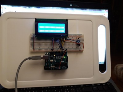

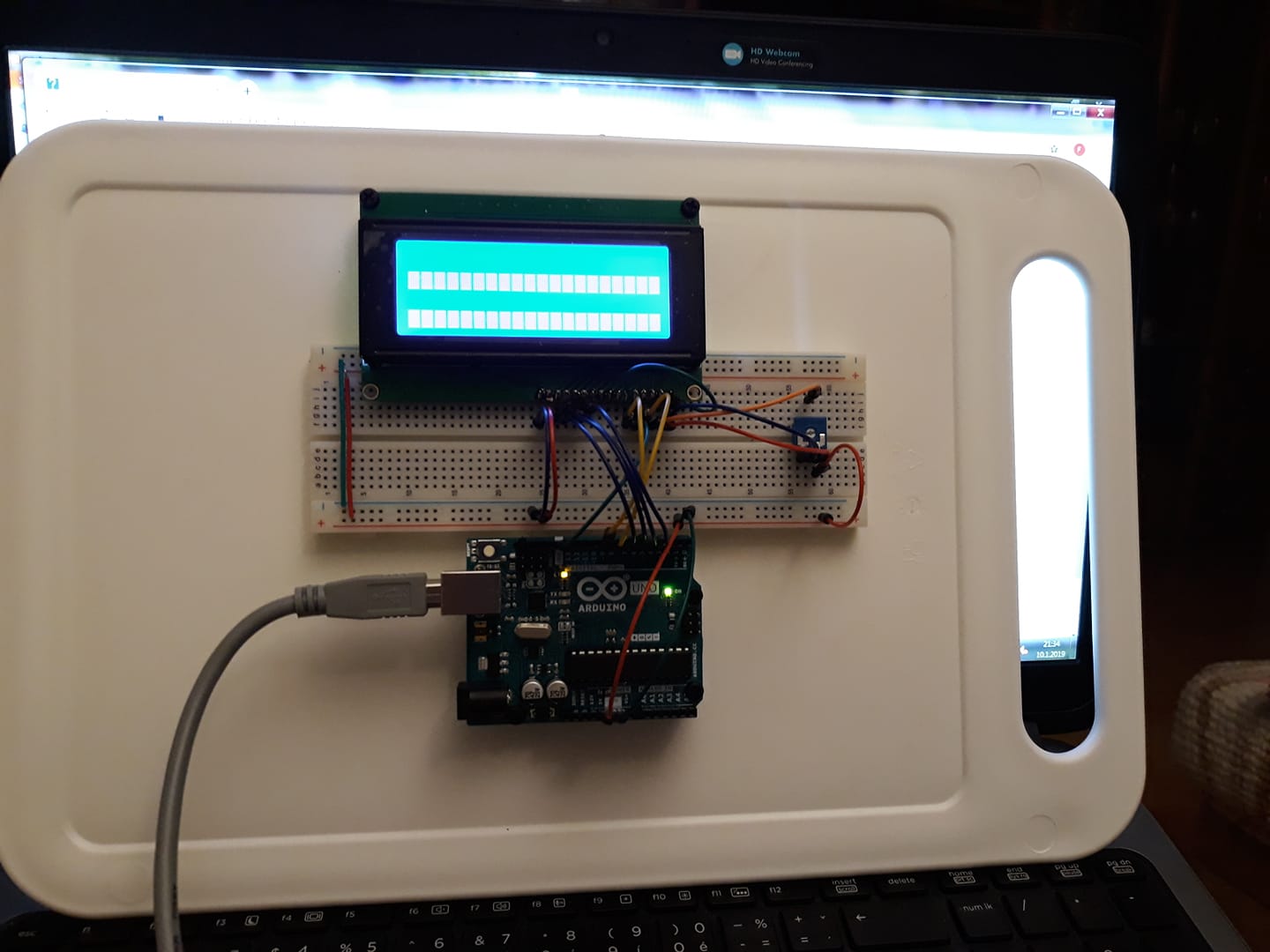

Ahoj. Tak jsem vše znovu předělal.
Všechny tři komponenty - UNO, displej a nepájivé pole jsem přidělal na základní desku napevno.
Znovu vše prodrátoval a vyzkoušel jsem nejdříve v příkladech uvedený blikač. Tam je vše "OK". Mohu libovolně měnit parametry blikání. Tohle funguje.
Zkusil jsem nahrát z příkladů "Hallo World" a tam opě vše při starém. Čili jen prosvícené dva řádky.
Potom jsem nahrál cw dekodér a tam taky jen dva prosvícené řádky, jinak nic. I když se oba programy nahrály perfektně.
Protože už opravdu nevím jak dostat z UNA signál do displeje, napadlo mně jen jestli nemám někde chybu v instalaci knihovny pro ovládání displeje.
Můžete prosím poradit, jak správně instalovat knihovnu a případně, kterou použít? Mám WIN7.

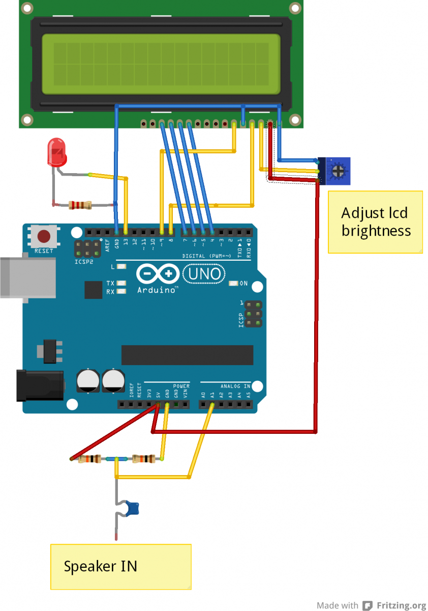

Přidávám obrázek upevnění a zapojení a dále schema zapojení.

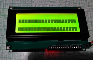

Z tý fotky je to dost blbě vidět, ale nemáš ten trimr zapojený špatně?
Vypadá to, jako by jeden konec trimru byl nezapojený. Tomu by pak odpovídal moc velký kontrast a nečitelné znaky.
Vyzkoušel jsem na svém displeji (I2C verze) vytočit trimr kontrastu na maximum a chová se úplně stejně.
Takže nejdřív koukni na ten trimr. Nemá moc krátký nožičky?

LCD displeje mají svoji vlastní regulaci, vzadu na desce řadiče. Zkusit vestavěným trimrem nastavit lepší kontrast.
Na 99 % je problém právě v tom kontrastu, dost z nás si to v počátcích Arduina takto prošla :-)

Tak problém vyřešen. Nedalo mi to samozřejmě a hledal jsem všechna jiná možná řešení. Nakonec jsem našel schema, kde projení na LCD displej z UNA je veden na jiné propojky. Tak jsem to v čirém zoufalství udělal a UNO se okamžitě v programu Hallo World rozběhlo.
Byla to tedy chyba ve schematu.

Chyba asi není v zapojení dle schématu, ale špatné konfiguraci LCD v programu.
Hello world má defaultně nastavení:
* LCD RS pin to digital pin 12
* LCD Enable pin to digital pin 11
* LCD D4 pin to digital pin 5
* LCD D5 pin to digital pin 4
* LCD D6 pin to digital pin 3
* LCD D7 pin to digital pin 2
* LCD R/W pin to ground
* LCD VSS pin to ground
* LCD VCC pin to 5V
Podle schématu by to mělo být:
* LCD RS pin to digital pin 8
* LCD Enable pin to digital pin 9
* LCD D4 pin to digital pin 4
* LCD D5 pin to digital pin 5
* LCD D6 pin to digital pin 6
* LCD D7 pin to digital pin 7
* LCD VCC pin to 5V
reps. opravit řádek
LiquidCrystal lcd(12, 11, 5, 4, 3, 2);
na
LiquidCrystal lcd(8, 9, 4, 5, 6, 7);
Chce to nejdřív trochu nastudovat teorii a pak se vrhat do projektů ...

Určitě to je mojí malou praxí, ale jak to zjistit, že? Proto jsem se zeptal a přiznám, že jsem předpokládal, že schema funguje. Po nějké době jsem našel na stránkách Ameriského radioamatéra větu, že je chyba v zapojení. Proto jsem ji stejně převzal.
