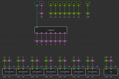

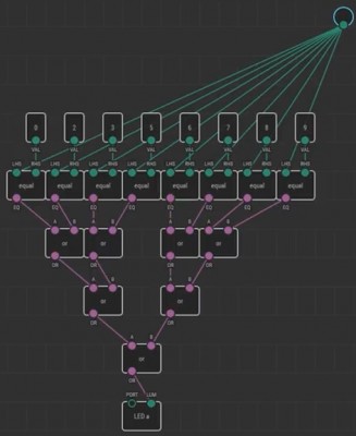

Našel jsem řadu videí, pro zajímavost, např. tohle ukazuje krok za krokem tvorbu knihovny pro zobrazení číslic 0 až 9 na 7-segmentovce, rozsvěcením segmentů. Autor si vytvořil tabulku, jak se ten který segment zúčastňuje na zobrazení dané číslice (LED a až LED g)

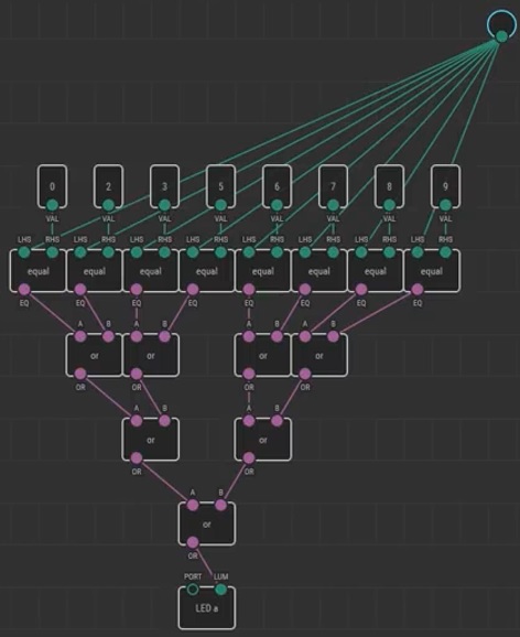

a pak ji začal převádět do XODu - tohle je převedený segment "a"
jistě si domyslíte, že to pokračuje obdobně "směrem doprava", jen s obměněnými konstantami. Za zmínku stojí použití nodu "constant-number" (horní řada nodů) na 2. vstupu nodu "equal". Patřičné číslo se mohlo zadat přímo, pomocí Inspektora, autor ho ale dal "viditelně", kvůli čitelnosti programu. Třetí a další řady nodů obsahují prvek "or" Princip vyhodnocení je jasný i mně, začátečníkovi, ale kdyby to přece jen někoho zajímalo, rád odpovím. Kvalita obrázků není nic moc, ale je to print screen z toho videa.

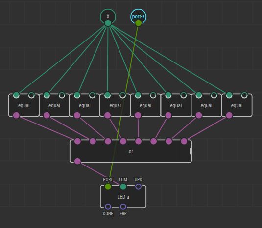

to AstroMiK: Tak jsem se trochu vzdělal v mém XOD světě a zjistil jsem, že ta knihovna patrně vznikla v době, kdy ještě nebyly funkce OR AND atd. s více vstupy v jednom nodu, tak jsem knihovnu přepsal podle nynějších možností (tohle je jeden segment) :
Pocdhopitelně, uživatel pak vidí pouze jediný složený node (to je komplet 7 segmentů + DP), kde si může nastavit porty:

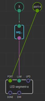

Na dalším obrázku je, jak to vidí uživatel, když už je node v provozu (tedy zatím ten jeden segment) - jako black box se vstupem a výstupem:

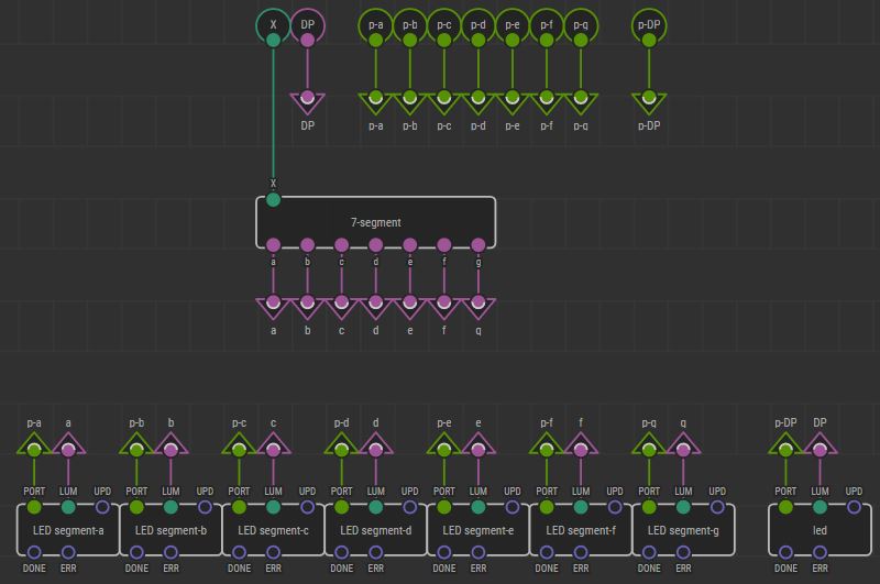

Tady je kompletní patch pro ovládání 7 segmentovky. To "hlavní hnací" je uprostřed. Dovnitř jde číslo, které se má zobrazit, ven 7 výstupů, které budí odpovídající segmenty displeje. Osmý segment, desetinná tečka je buzena zvlášť.Nad tím je ještě 7(8) vstupů na kterých si uživatel nastaví, z kterých pinů Arduina bude segmenty budit. Ty zvláštní šipky, to je tzv. BUS (čte se bas), neboli sběrnice. Vlastně to jen nahrazuje změť křížících se spojovacích linek a dává schematu určitou "štábní kulturu".
Pokud to někoho trochu zajímá a nainstaloval si XOD, může si s programem pohrát, stačí si stáhnout projekt "7-segment.xodball", ani nemusí mít ten displej (např. LSD056AAG-101), na ověření funkce stačí i jedna ledka.
