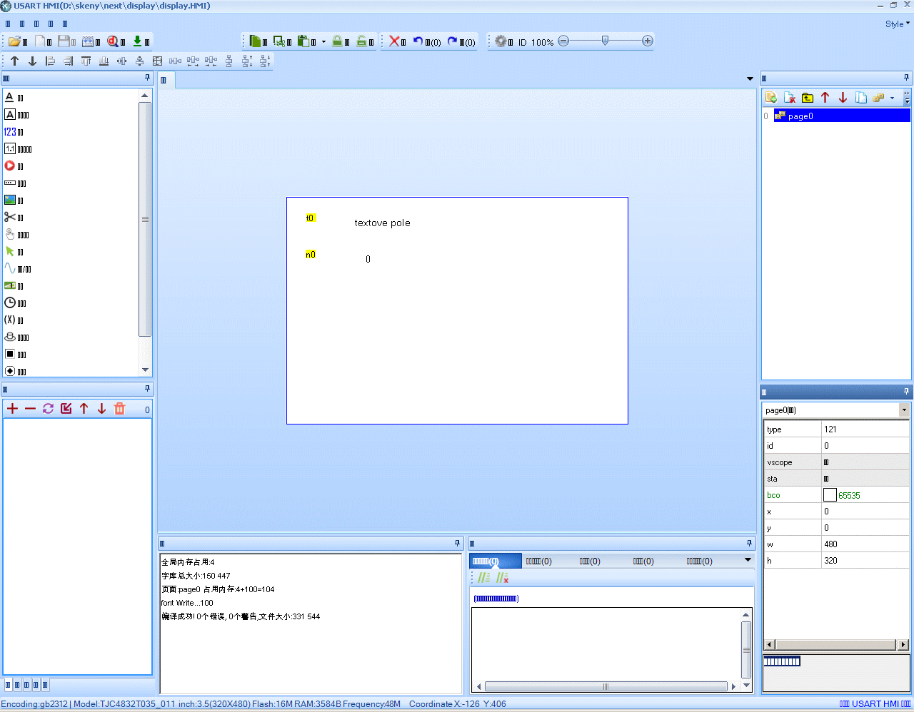

Na displeji se nachází 2 objekty. Textové pole se jménem 't0' a číselné pole se jménem 'n0'.
Textové pole má nastavený parametr 'txt_maxl' na hodnotu 20

Displej asi vadný nebude,když se s displejem propojím po seriové lince přes editor,jsem schopný to textového pole číslo poslat. Dráty kontroluju pokaždé když se s tím hraju a pokouším se to zprovoznit. Jak jsem již psal,je možné že dělám chybu v tom,že používám knihovnu.

Příspěvek od crgo1977 » 05 bře 2019, 21:34
Zdravím,
tak zkouším a zkouším,problém stejný. Vložený projekt funguje perfektně,po přenesení do mého projektu jsem v koncích. Změna rychlosti komunikace mi nepomohla. Displej si "hraje" na mrtvého brouka a nic se nezobrazí.
Nepochopil jsem otázku a vytváření virtuálního portu.Myslel jsem,že UNO má pouze jeden serial port a to na pinech 0 a 1 (jak jsem psal výše).
Ještě mne napadá,ale tím si vůbec nejsem jistý-nemohl by být problém i v tom,že mám při zkoušení připojené arduino přes kabel do USB v PC? Tím že si zobrazuji hodnoty v seriovém monitoru? Nemohl bych tím zasekat komunikaci s displejem?
Vím moc otázek,žádná odpověď. Třeba by někdo věděl jak to je.
Díky za rady a tipy.

Problém je v tom, že do displeje posíláš příkazy, kterým nerozumí:
Serial.print(" Teplota 0: ");
A pak ještě do toho občas pošleš kód, kterému by sice měl rozumět ("n0.val=25"#FF#FF#FF), ale protože už má zaplněný přijímací buffer neznámými řetězci, tak v tom ani ten známý příkaz nedokáže rozeznat a vykonat.
Ještě bys mohl vyzkoušet (ale to je jen pro zajímavost a asi to fungovat nebude) před každým příkazem, který je určený pro displej, spustit podprogram SerialFFF().
Tím by si displej měl přečíst data ve svém přijímacím bufferu (má tam nesmyslné texty, které jsi mu posílal a kterým nerozumí). Pokusí se ty texty rozenat, ale vynadá ti, že těm textům nerozumí. Další přijatá data už začne zpracovávat s prázdným bufferem a těm by rozumět měl.
