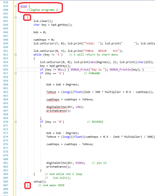

ještě mi v loop chyběla jedna složená závorka
ale zase se chyba přesunulanahoru

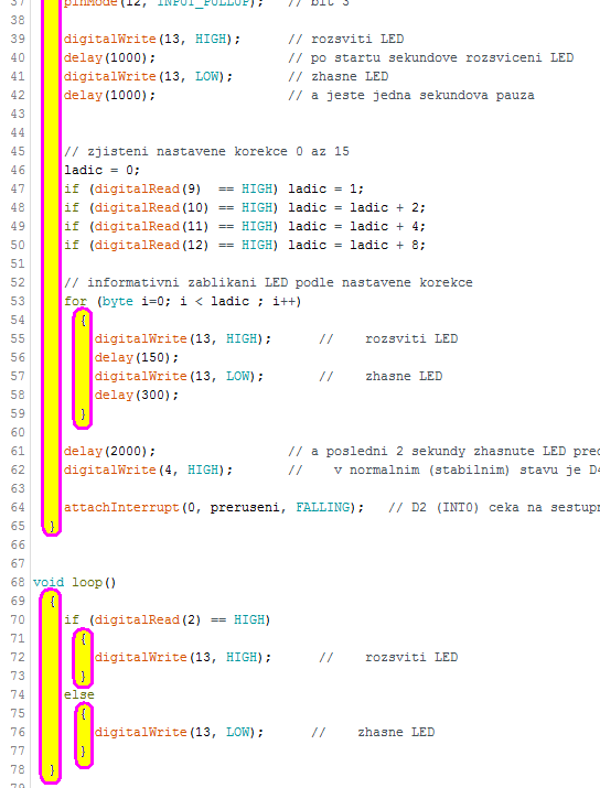

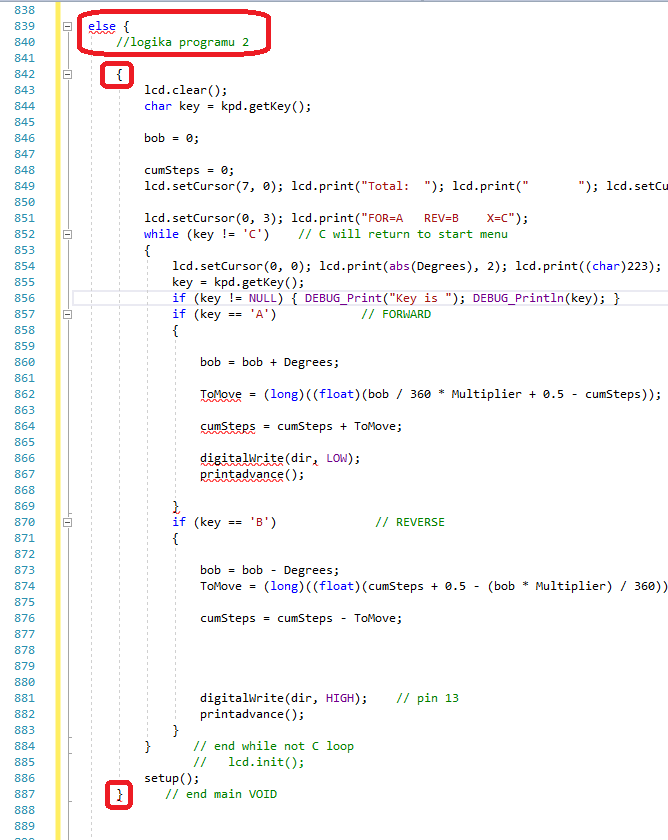

... pořád tam vidím chybu v závorkách na řádkách 668 a 837 jak jsem psal v minulém příspěvku.
Jinak k té úpravě vzhledu, já třeba používám takovýhle systém odsazování závorek a myslím že je dost přehledný:

Ještě v řádku 839 máš nějakej renonc.
Není tam žádná funkce, ale else v luftě.
