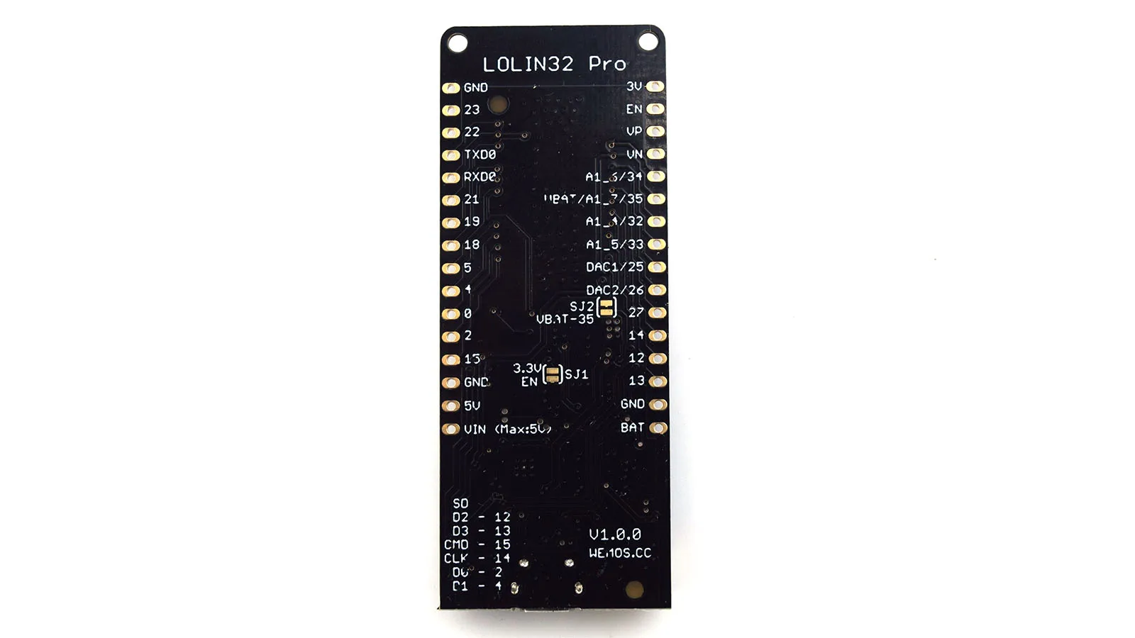

Ahoj, nemáte někdo zkušenost s konfigurací SD čtečky na této desce s ESP32? Nějak jsem na tom vytuhl. Deska využívá k obsluze sd karty pravděpodobně po HSPI GPIO 13,14,15,2.
Když použiju tento kód tak to skončí failed.
if (!SD.begin(13, 15, 2, 14)) {
Serial.println("initialization failed!");
return;
Nejsem si jistý správným použitím jednotlivých pinů. Víte někdo jak na to?
Díky A.
ObrázekObrázek

Kruci, blbě jsem nakopíroval kód.
Takhle to mám:
SPI.begin(14,2,15,13);
if (!SD.begin(13)) {
return;

Vypadá to na vadu desky.

Co k tomu připojuješ za čtečku?

No právě asi potřebovat budu, protože ten vestavěnej slot na SD nefunguje.

Co jsem tak zběžně prolétnul google ... nastavit pin 2 na pull up jsi zkoušel ? ... prej by mohl pomoct i delay na konci setupu

arduman: sorry, jsem slepý, nevšiml jsem si, že to má SD slot už na sobě :)
Jinak nějak mi tam nehraje ten pin 2...a vůbec, ta SD knihovna je nějak upravená? Protože standardní SPI.begin() má úplně jiné parametry.
Zkus něco jako tohle:
#include <SPI.h>
SPIClass SPI1(HSPI);
void setup()
    SPI.begin(13, SPI1);

Díky, ještě budu nějakou chvíli laborovat. Nepotřebuji to nutně. Jen jsem si chtěl vyzkoušet update Nextionu skrze tento slot. Dám tomu čas a pak na to ještě jednou vletím.

V tom předchozím příspěvku jsem úspěšně popletl SPI.begin a SD.begin (to je tak, když to tam sázím z hlavy, bez vyzkoušení).
Jinak zkoušel jsem si připojit na HSPI kartu a funguje to...takže pokud to ta deska má taky na HSPI, tak to snad pojede.
#include <SPI.h>
SD.begin(13, SPI1);
