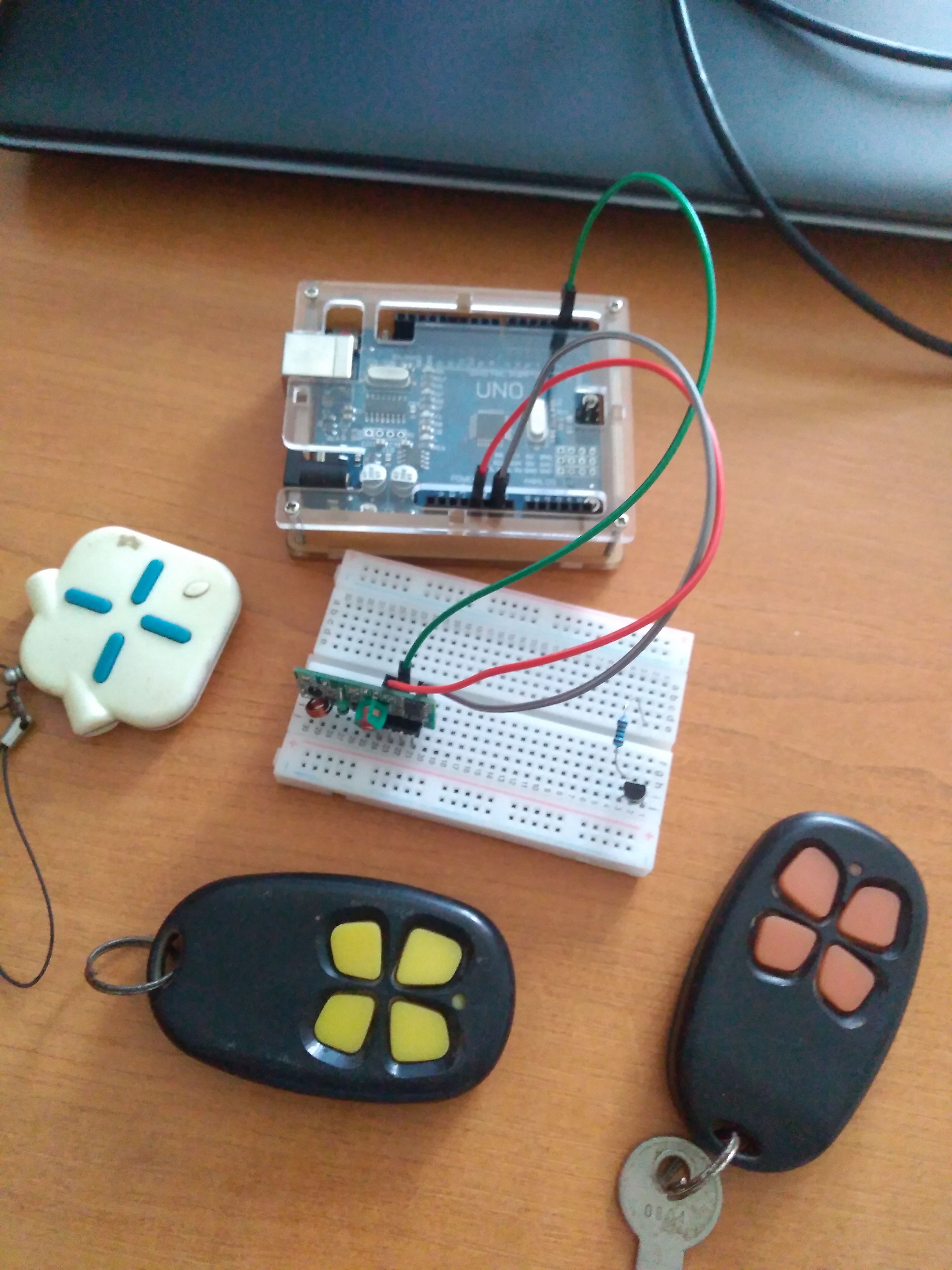

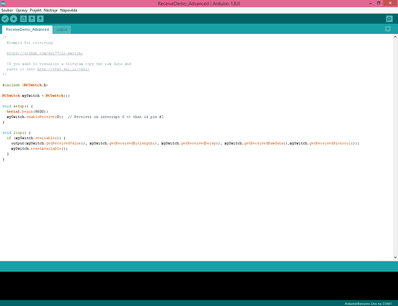

Dobrý deň, po údere blesku mi zhorelo riadenie elektrickej garážovej brány. Keďže tieto moduly sú pomerne drahé, rozhodol som sa si ho vyrobiť pomocou arduina. Kúpil som si 433Mhz prijímač xd rf 5V, ktorým som si chcel cez seriálový monitor arduina zistiť kódy 433Mhz ovládačov, ktoré som dostal ku bráne. Skúšal som to s originálnym programom ktorý bol v knižnici ku prijímaču. Tu nastal problém a to taký že arduinom nedokážem zistiť parametre RF kódu ovládača
Som stratený a neviem sa ďalej so svojím projektom pohnúť. Preto som sa obrátil na toto fórum s nádejou že Vy skúsenejší mi s tým zistením kódu pomôžete. Som začiatočník v programovaní arduina, no ak by som dokázal s Vašou pomocou tento kód zistiť, riadenie motorov a signalizácie by som už zvládol aj sám. Rozmýšľal som už aj nad tým že som si možno kúpil zlý typ prijímača... každopádne spolieham sa na Vaše rady a nápady. Vopred ďakujem za odpovede

Ufff, to jsou rady ...
1) musíš vědět s jakou modulací máš ty dálkové jestli FM nebo AM (odhaduji AM podle vzhledu) a jestli posílají kod (vmodulovane pulzy) nebo jen vmodulovanou nějakou frekvenci (trvale) - setkal jsem se s obojím
2) to co jsi koupil je opravdu na prd - měl jsi se tu nejprve zeptat - vadná várka to není - s ext. anténou jsem to rozchodil asi na 75m ale s výpadky (pokus o přenos teplot ze skleníku)
3) co ti doporučuje výše RomanB - není zaručeno že to bude chodit, nepíše že to rozchodil se stejným dálkovým
4) to hlavní - v číně lze koupit přijímač na 433MHz + dálkové - odpadlo by ti zjišťování kodu dálkového a tolik peněz navíc to zase není
nejsem doma jsem na SC, něco (hodně) se mi doma válí (přijímače/vysílače) - klidně půjčím na pokusy + co rozchodíš daruji
- záleží odkud jsi a jak ti to doručit

Dobrý deň, tak dnes som motor brány rozchodil s už hotovým modulom... Modul posiela arduinu Log1 a arduino už časuje a robí reverz motora.pavel1tu píše: ↑01 srp 2019, 07:21Ufff, to jsou rady ...
nejsem doma jsem na SC, něco (hodně) se mi doma válí (přijímače/vysílače) - klidně půjčím na pokusy + co rozchodíš daruji- záleží odkud jsi a jak ti to doručit
Patrí Vám veľká vďaka za radu a ochotu, cením si to.
