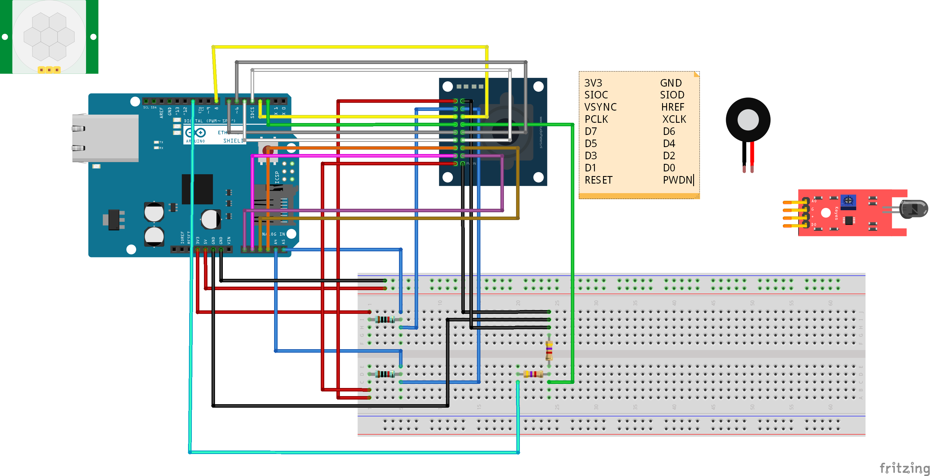

Poprosím Vás o kontrolu zapojenia, či som to pochopil správne. Vid. príloha.

Nejsem schopen louskat ten příšernej fritzing, ale i při zběžném pohledu soudím, že napájet kameru přes rezistor 10k nebude asi nejslepší řešení.

Tak ten druhy obrazok tej schemy je vsade na internete, tak asi to je v poriadku riesenie nie ?

Nějak zásadně jsem to schéma nezkoumal, ale nesedí mi to připojení Reset na Vcc. Tedy ne takto natvrdo. Ten modul kamery by se takto cyklicky resetoval. Zřejmě je to míněno tak, že reset se prování svedením pinu na Vcc, např. tlačítkem a odporem.

Tady je stejne schema a vedle i popis pinu, kde pisou RESET Input Reset (Active low)
Ono je spousta chipu, ktere se resetuji kratkym uzemnenim resetu, ktery je jinak pullupem pripojeny k Vcc - napriklad Atmega328, na ktere je postavene Arduino, abych nechodil pro priklad prilis daleko :lol:

No von Axamith má v principu pravdu. Samotný čip má podle datasheetu Reset aktivní v HIGH. Je otázka, jaký modul ta omalovánka má vlastně představovat. Pokud jsou tam další obvody, tak budiž, pokud ne, tak je na tom obrázku nejspíš nesmysl. I když je toho plno na webu, to ještě neznamená, že je to dobře. Hlouposti se tam šíří nejlépe, to už sem si ověřil mnohokrát.
