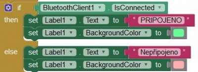

bez problémů se pomocí komponenty BlueToth spojím s HC05, přenosy mi fungují. Nepřišel jsem ale na to, jak zjistit, že se BT odpojil - například se příliš vzdálil nebo byl resetován. Pokud naždou sekundu testuji připojení za pomocí
tak mi stále vrací PŘIPOJENO i když BT modul odpojím od napájení. Pokud ho zapnu, komunikace se samozřejmě sama nenaváže. Potřeboval bych udělat něco, co rozpozná odpojené BT a pokusí se znovu samo připojit.
Poradí někdo?
Díky, David

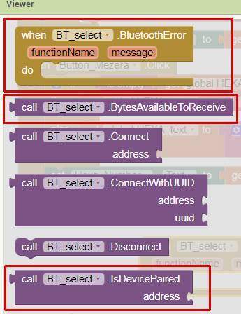

Co použít toto:
zkust zjistit jestli jdou přijmout data, jestli ne disconnect
případně zjitit jestli je připojena BT adresa, přes symčku v určitou časovou dobu cca 2 minuty.
