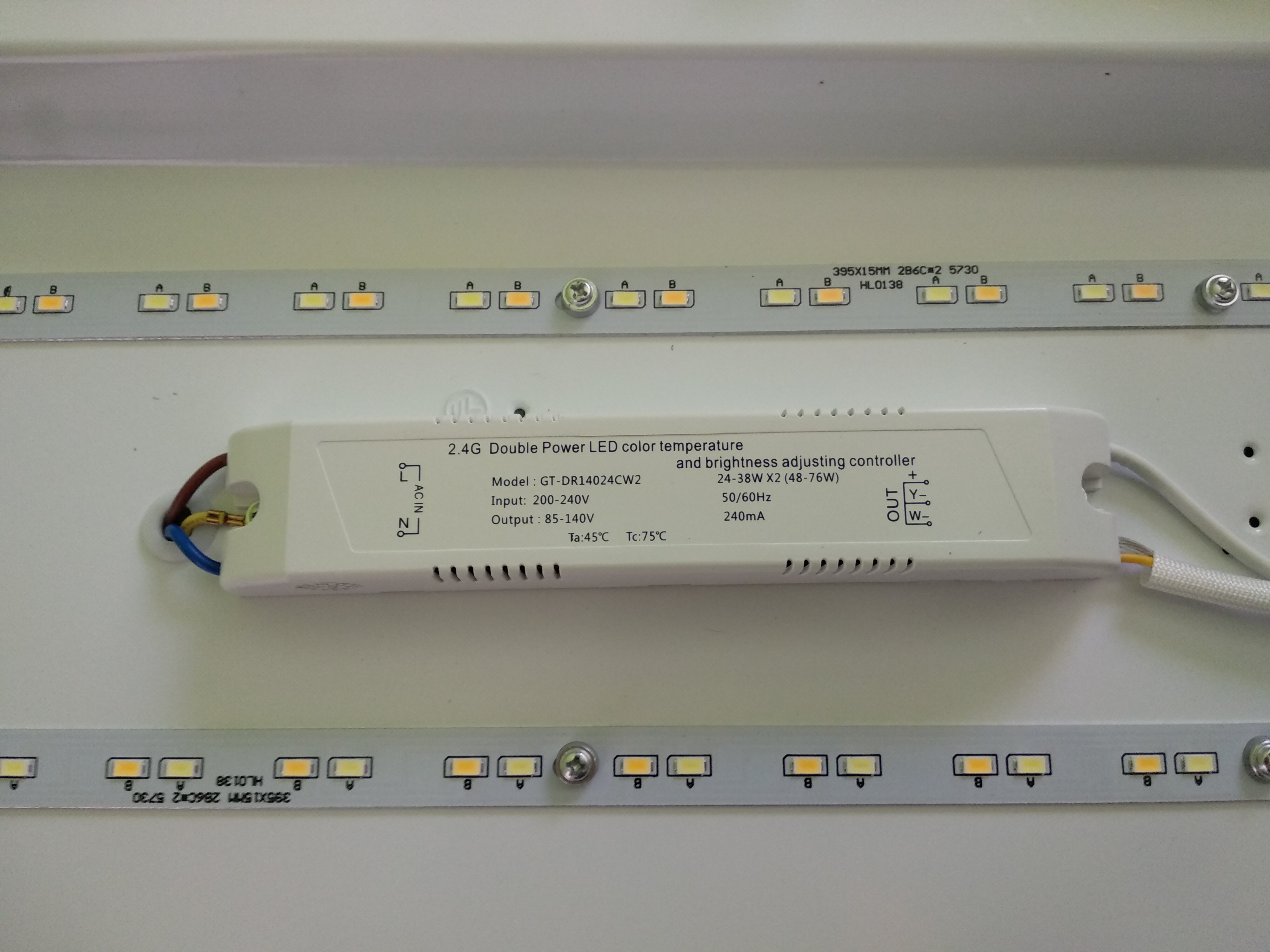

Zdravím,
potřeboval bych přes arduino nějakým způsobem ovládat led světlo které je na fotkách (kombinace studené a teplé led). Stávající zdroj asi nepůjde ovládat jinak než přes 2.4GHz dálkový ovladač. Alemožná se pletu a půjde to. Pokud ne, tak pak bude nejspíš potřeba vyměnit zdroj za jiný a potřebuji poradit jaký, abych ho mohl stmívat pomocí arduina, nejspíš pwm. Trochu mě zarazilo že jsou pásky sériově a je to tudíž napájeno 85-140V, ne 12V jako klasické pásky.
Jak toto nejlépe regulovat? SW část už je v pohodě.
