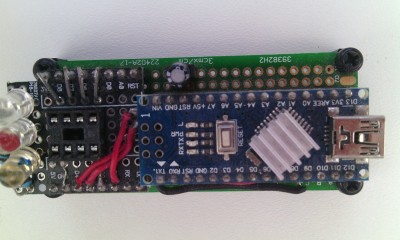

Co jsem na to kouknul, chce to nějaký programátor. Ten nemám, ale pořešil bych ho čínou. Jaký používáte vy? Tady používají za $15 https://learn.sparkfun.com/tutorials/ti ... -guide/all. To se mi moc dávat nechce.
Re: Náhrada za dálkové ovládání
K čemu je ten chladič na procesoru?
