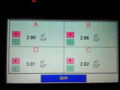

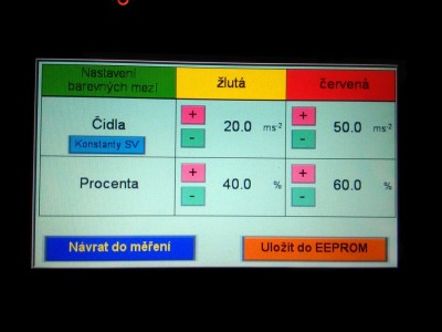

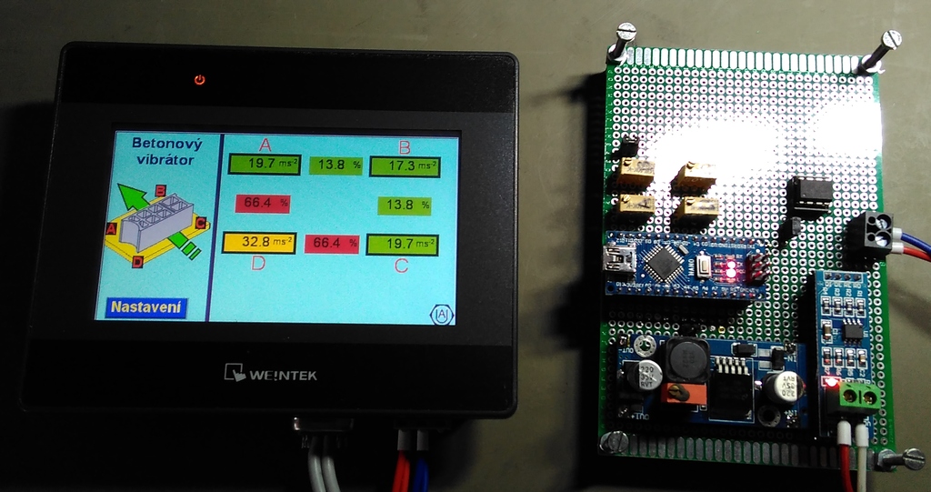

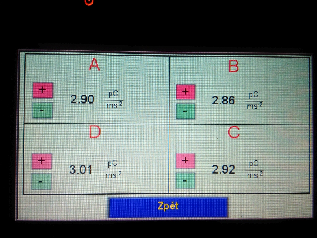

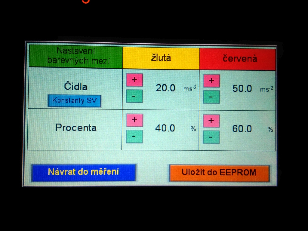

Já jsem s Arduinem NANO rozchodil tenhle displej: Weintek MT6051iP
https://www.tecon.cz/prod_panely_weintek_ip.php
V mém případě komunikuje protokolem Modbus RTU přes sběrnici RS485, ale těch komunikačních možností je víc.
K programování jsem použil ten jejich software "EasyBuilderPro".
Když jsem pochopil princip toho Modbusu, tak už jsem se s tím naučil pracovat docela rychle.
Ukázky:
