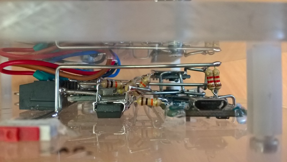

Zatím ve stádiu bláznivého vývoje :lol:
Je to napůl účelné a napůl taková "dizajnovka" (=o funkci zas úplně tolik nejde), která se nechtěně rozrostla asi ze třech součástek na takovouhle blbinu. Ale funguje to, tak co...
Otázka za zlatého bludišťáka: Copak to asi bude?

Stroj času, poháněný slunečním větrem !?

Těsně vedle :D

Je tam nejaky transformator?

nn, žádný transofrátor.
Jejom tranzistor, operák, nějaký odpory a pindulíno s displejem a enkodérem (takovým tím ovladačem). Nějaký součástky ještě asi přibudou..

Něco jako lednička (mrazák)?

Taky mne napadlo něco jako chlazení, ale peltiery neuživíš z 9V baterie. Zajimalo by mne čeho jsou ty % na displeji. :)

Je to elektronická (aktivní) zátěž.
Zatím ve stádiu výstavby. Jak říkám, původně to měl být jenom tranzistor s poťákem. Nakonec se tam přidalo všechno možný.
Baterie slouží k napájení logiky, větráček je přes DC-DC měnič nápájenej z testovaného obvodu. Ještě chybí měření proudu.
Momentálně to měří napětí vstupu a lze pomocí analogového výstupu řídit otevření tranzistoru (MOSFET) v 1024 úrovních. Pomocí operáku je udělaný offset, abych nereguloval Arduinem místo, kde tranzistor ještě nevede.
Aktuálně zobrazený procenta jsou hodnota PWM. 25% = analogWrite(OUT, 256); V tomto režimu se to chová jako zátěž s konstantním proudem (samozřejmě bez zpětné vazby).
Zatím jsem do toho pouštěl 12V, 50 A trvale (dokud se nezačal tavit kabel) a chvilkově přes 100 A. Tam už chlazení vázne. Chtělo by to výkonnější ventilátor, ale zas kvůli designu se mi tam nechce dávat obyčejnej černej větrák. Přecejenom, původně to vzniklo kvůli tomu, že jsem měl tranzistor, docela zajímavej chladič a kus plexi 8-) Je to prostě jen taková blbost, která asi bude ve výsledku sloužit k testování olověných akumulátorů.

Trošku jsem se rozepsal o této zátěži zde: https://www.mylms.cz/text-umela-elektronicka-zatez/
Jak píši v článku, co se HW designu týče, je to zcela slepá vývojová větev. Po přestavění do nějaké rozumné krabice, zlepšení chlazení, doladění programu a snímání procházejícího proudu by to šlo v klidu použít.
