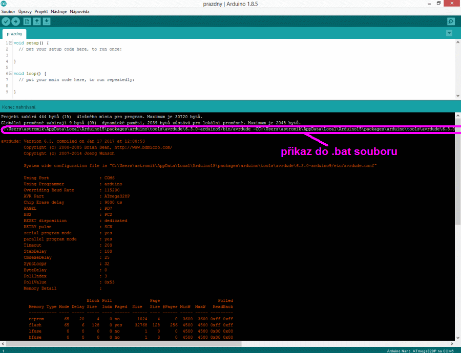

V tom .bat souboru se může volat přímo nahrávací program "avrdude".
Program "avrdude" je součástí vývojového prostředí Arduina, ale má 'milion' parametrů.
Vysvětlení všech je tu:
https://www.nongnu.org/avrdude/user-man ... ne-Options
Parametry použité při nahrávání programu do Arduina jsou vidět, když v menu "Soubor" -> "Vlastnosti" zaškrtneš položku "... zobrazit více informací během nahrávání..."
Pak se při pokusu nahrát program do Arduina vypíše kompletní DOSovský příkaz s parametry pro avrdude.
Pro příklad:
Třeba nahrání prázdného kódu do Arduina NANO přes port COM6 vypadá na mém počítači takto:
C:\Users\astromik\AppData\Local\Arduino15\packages\arduino\tools\avrdude\6.3.0-arduino9/bin/avrdude -CC:\Users\astromik\AppData\Local\Arduino15\packages\arduino\tools\avrdude\6.3.0-arduino9/etc/avrdude.conf -v -patmega328p -carduino -PCOM6 -b115200 -D -Uflash:w:C:\Users\astromik\AppData\Local\Temp\arduino_build_175186/prazdny.ino.hex:i

Dobrý deň, ďakujem za odpoveď, ale takto to nefunguje.
Dočasné súbory sa po vypnutí prostredia vymažú a po novom spustení IDE ten vyznačený riadok (samozrejme skopírovaný pre moje nastavenie) už vyhlási chybu.
Potrebujem vyrobiť bat súbor, ktorý spustí IDE nahrá prázdny.ino, skompiluje a pošle do Arduina
Určite to pôjde, len som si myslel, že to už niekto riešil.
Ďakujem Kamil

Pokud je v PC správně nainstalované avrdude tak stačí použít příkaz pro vyčištění čipu, tak by to mělo jít bez problémů (pokud to tedy bootloaderu implementuje což z hlavy nevím). Něco jako: avrdude -p m328p -b baudrate -c arduino -P nazevportu -e
Ten baudrate je buď 57600 a nebo 115200, teď si nejsem 100% jistý. Tohle by mělo čip vymazat.
No tak zkus ty zkompilované dočasné soubory zkopírovat někam, kde se nesmažou.
Například do "c:\smazArduino\". A pak samozřejmě v parametrech toho avrdude uprav cesty do té nové složky.
Nezkoušel jsem to, ale myslím, že by to neměl být problém.

A co takhle použít
arduino.exe --upload /cesta/soubor.ino
viz. https://github.com/arduino/Arduino/blob ... npage.adoc.
