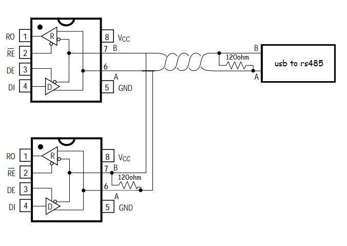

Jenom poznámka, máš zapojeny zakončovací odpory na vedení 120ohm.

Zakončovací i vyvažovací rezistory, napětí mezi A-B 0,2V, vyvažovací rezistory 680R, Dokud to komunikuje tak je to bez problému s minimálním počtem ztracených zpráv, Akorát dojde ke ztrátě programu,
