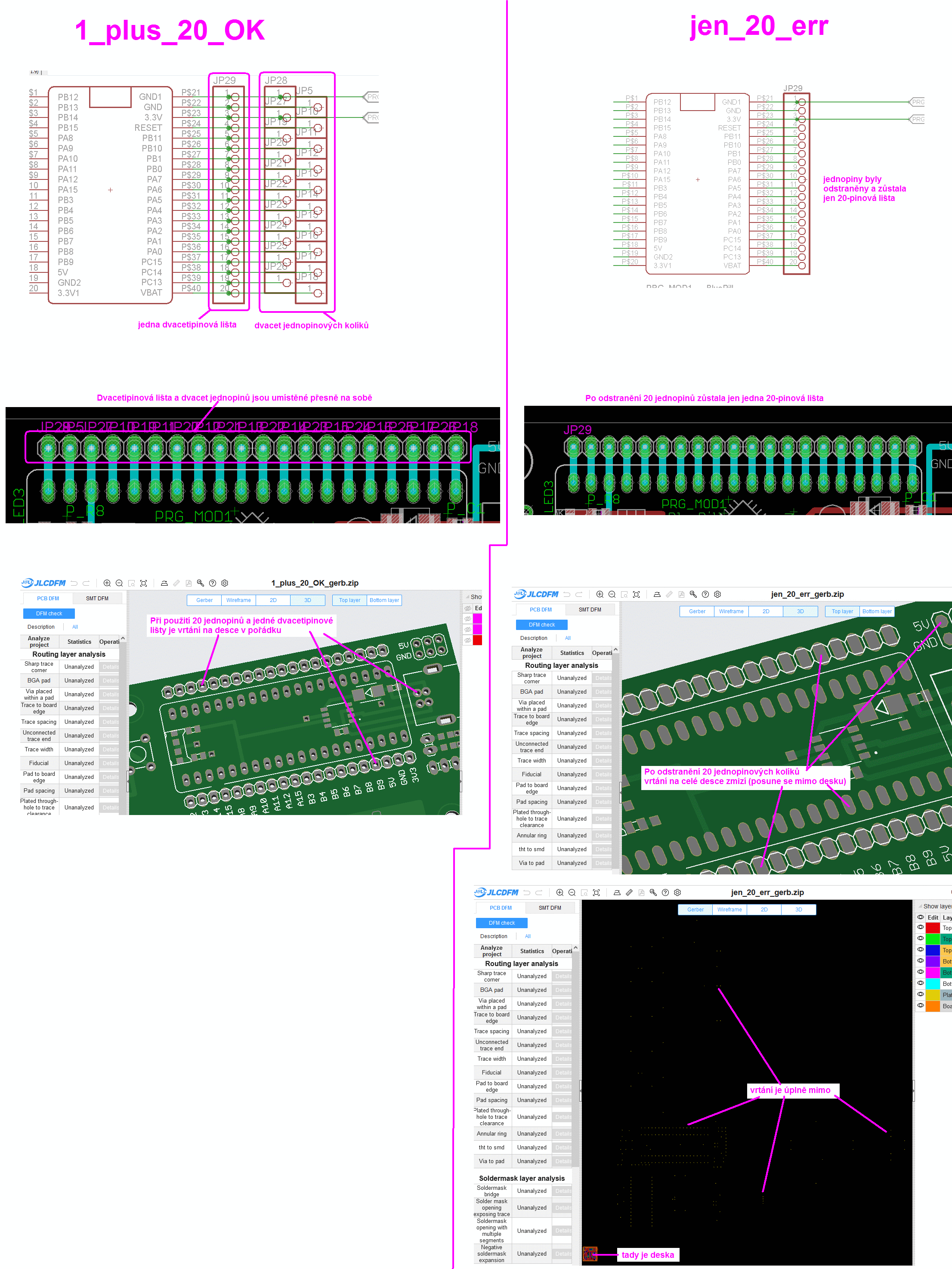

Mám nějaký problém s návrhem desky v Eagle.
Když na desku umístím 20 jednopinových kolíků, kontrola pomocí "jlcDFM" ( https://jlcdfm.com ) proběhne bez větších problémů.
Když k těm 20 jednopinům přidám jednu dvacepinovou lištu, a umístím ji do stejné polohy, jako je těch 20 samostatných pinů, pořád je všechno v pořádku.
(tento stav je na obrázcích níže označen jako "1_plus_20_OK").
Když ale v tomto stavu odeberu těch 20 jednopinů a nechám tam jen tu dvacetipinovou lištu, DFM kontrola se zblázní a veškeré vrtání vyhodí
úplně mimo desku.
(tento stav je v souborech níže označen jako "jen_20_err")
Co dělám špatně?
Ve finále tam sice můžu nechat těch 20 jednopinů a bude vyřešeno, ale dost mě to překvapilo.
Několik dní jsem se na tom zaseknul, než jsem vůbec přišel na to, že to dělá ta dvacetipinová lišta.
Dole jsou ještě vygenerované GERBER balíky pro obě varianty.
